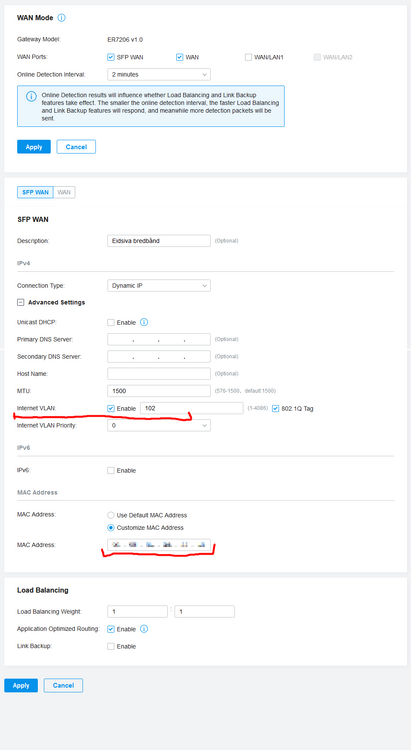

Arve Bjørnerud Skrevet 4. oktober 2022 Skrevet 4. oktober 2022 Å sette opp Omada mot Eidsiva Bredbånd / Altibox var lattelig enkelt. Se screenshot. Plugget fiber direkte inn i SFP port på ER7206 boksen fra TP-Link. Skrev in 102 på VLAN også dupliserte MAC addressen til router som ble levert av Altibox Siter

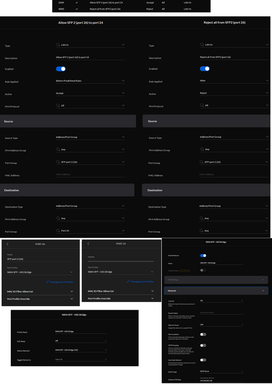

Im_IB Skrevet 8. oktober 2022 Skrevet 8. oktober 2022 (endret) Jeg har akkurat fått altibox i hus, og holder også på å prøve å få til dette. Har Unifi US24 switch med 2 SFP-porter, og tenkte å bruke SFP-port 2 og port 24 som mediakonverter. Altså at Fiber fra Altibox går inn i SFP-port 2, ut av port 24 og inn i WAN på USG (router). Har prøvd å sette opp VLAN og brannmurregler sånn at SFP-porten og port 24 er fullstendig isolert fra resten av nettverket. Kunne noen sett over innstillingene mine og se om det virker fornuftig. Har aldri vært borti sånt før 😅 Endret 8. oktober 2022 av Im_IB Redigert bildet Siter
Im_IB Skrevet 9. oktober 2022 Skrevet 9. oktober 2022 (endret) Edit: Plutselig begynte det å funke 🥳 Så slo en akutt angst for at brannmurreglene mine (ovenfor) ikke funker, og at hele verden er kobla rett inn i hjemmenettverket mitt uten noe brannmur. Som dere skjønner, dette kan jeg ikke 😅 Endret 9. oktober 2022 av Im_IB Siter
mroek Skrevet 10. oktober 2022 Skrevet 10. oktober 2022 Im_IB skrev (14 timer siden): Edit: Plutselig begynte det å funke 🥳 Så slo en akutt angst for at brannmurreglene mine (ovenfor) ikke funker, og at hele verden er kobla rett inn i hjemmenettverket mitt uten noe brannmur. Som dere skjønner, dette kan jeg ikke 😅 Kjenner ikke noe av utstyret ditt, så litt vanskelig å gi gode råd, men du kan jo i hvert fall kjøre testen på ShieldsUP, og se hva du får opp der: https://www.grc.com/x/ne.dll?bh0bkyd2 Jeg tror ikke du har gjort noen store feil i oppsettet ditt, men som sagt, vanskelig å si noe sikkert basert på screenshots fra utstyr jeg ikke har erfaring med. Siter
mroek Skrevet 10. oktober 2022 Skrevet 10. oktober 2022 Wattengård skrev (På 6.10.2022 den 15.47): Jeg er i samme situasjon og vurderer også Omada. Vil det gå an å få TV til å fungere med løsningen du har brukt her? (NTE i Trondheim som leverer til meg) Christian. Ikke godt å si. Den løsningen som jeg har her i Haugesund (Altibox via Haugaland Kraft) er slik at dekoderne (Q22) trenger tilgang til spesifikke ruter som går over VLAN 101. I screenshotet til @Arve Bjørnerud ser det ikke ut for at Omada kan settes opp slik at den også kjører en DHCP-klient på VLAN 101 på SFP-porten, den ser ut til å være låst til ett VLAN og en DHCP-klient (som han bruker for å få internett). Så skal det sies at Altibox også nå har begynt med en ny type dekoder som de kaller "Modell A", og den kan man også ta med seg og koble til på hotellrom e.l, så den trenger antakelig bare forbindelse til internett for å fungere, og i så fall burde det fungere greit. Siter
