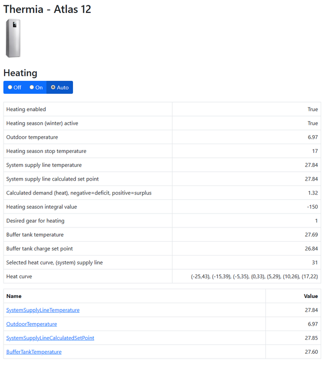

Jeg har en Thermia Atlas og siden i går har jeg hatt dette problemet:
No connection could be made because the target machine actively refused it. 172.20.3.21:502
Thermia support virket hjelpesløse så langt. Dette har fungert et halvt år og så plutselig fungerer det ikke. Skjedde i etterkant av et strømbrudd. Jeg har sjekket alt av innstillinger (tror jeg).

Jeg har i utgangspunktet satt opp en "statisk" IP i Asus ruteren min basert på Thermia varmepumpen sin Mac adresse. Etter strømbruddet så jeg at den hadde fått en annen IP adresse enn denne tildelt, så da satte jeg en statisk en.
Uansett får jeg bare "No connection could be made because the target machine actively refused it. 172.20.3.21:502".
Dette tyder så vidt jeg vet at trafikken har vært innom sw i Thermia, men at connection ikke godtas av en eller annen grunn.
Jeg får også svar fra ping og ssh.
Du vet ikke om noe brukernavn / passord en kan bruke for å logge inn via shh til varmepumpen?
Jeg testet også med Modbus Poll som også feiler ved forsøk på Connect.
Update: Nå fungerte connect igjen! Feilet for få minutter siden. Merkelig.
