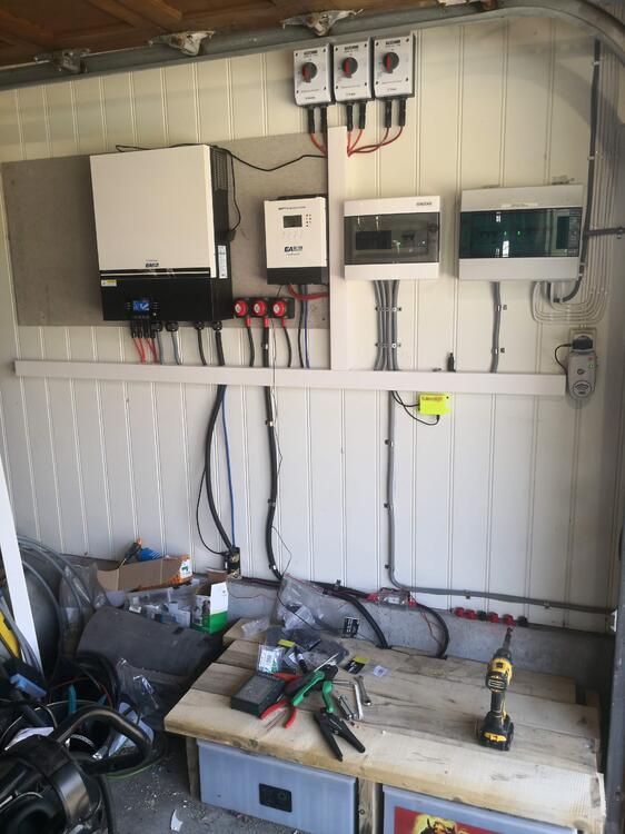

Inverter og slikt på plass i garasjen:
Nederst 48V/225Ah midlertidig batteribank, på murkanten 200A sikring og Victron SmartShunt 500A.
Gul boks er VE.Direct2MQTT for å hente ut data fra Smartshunt til Node-Red Smarthus-systemet.
Så kommer 8kW Inverter, batteribus, ekstra MPPT regulator, overspenningsvern, energimåling/sikring for solstrøm og helt til høyre er garasjens opprinnelige 230V fordeling.
Øverst er hovedbrytere for solsellepanelene.
Nå har batteriene vist seg å være nesten helt ubrukelige. Med en teoretisk kapasitet på 10.4kWh har jeg i praksis bare tilgang til 2.6kWh før spenningen er så lav at inverteren slår på lading med kjøpestrøm så den store innsparingen lar vente litt på seg men enkle tiltak som å slå av all uprioritert last i alle mørke timer hjelper godt. Oppvask- og vaskemaskin kjører gratis i soltimene, samme med gulvvarme/varmepumpe. I løpet av noen få dager starter jeg opp poolen for å varme opp 28m3 sjøvann med solvarme. Klare fine dager som i dag leverer solsellene langt mer enn jeg kan bruke.

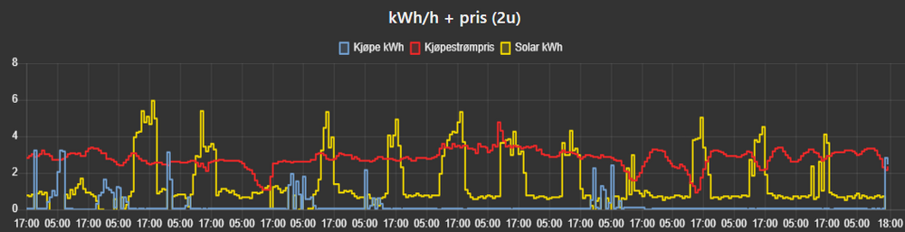

De siste dagene ser slik ut:
Har vært betydelig med skyer og noe regn, ingen strålende dager men jeg har sett korte topper opptil 8.5kW.
Normalt blir batteriene fulle men jeg må prioritere for for å ha kraftreserve nok om jeg lar poolen gå på fullt (ca 3.2kW). Batteriene er jo også litt vel motstandsdyktige mot å ta til seg lading.

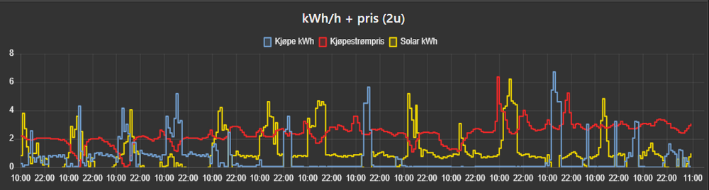

Siste 2 uker ser slik ut:
Verdt å merke seg er de lave blå "toppene" (kjøpestrøm) som dukker opp hver natt fordi blybatteriene ikke har kapasitet lengre enn til 10-11 tiden på kvelden. De høye blå toppene er når strømprisen nærmer seg 0 og jeg slår av solsellene og kjører på med alt jeg kan av effekt... Blir jo ikke så mange kronene av det men med strømstøtte så er det nå til og ikke fra 😎

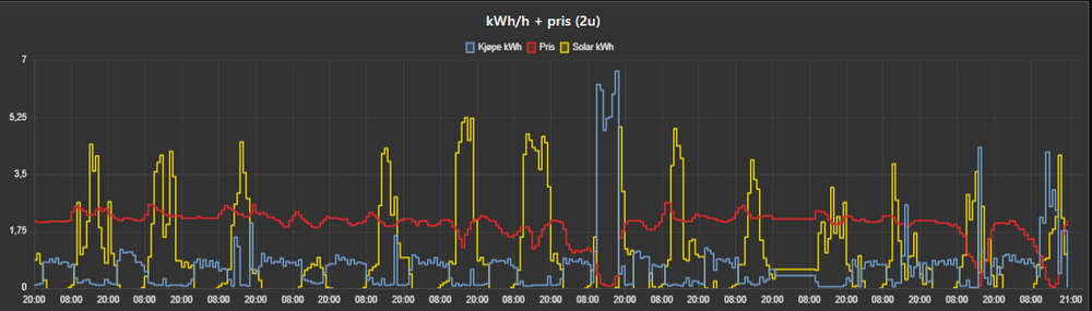

Forbruk siste 2 uker:
De nye batteriene eliminerer forbruket av kjøpestrøm om natten men siden der har vært noe begrenset med sol den siste tiden så har der vært noen perioder med kjøpelading når strømprisen har vært bittelitt billigere enn gjennomsnittet.
