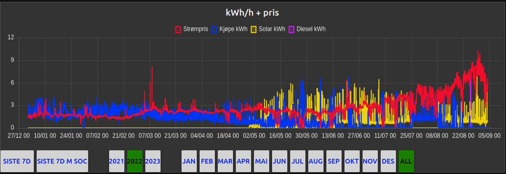

SveinHa Skrevet 26. august 2022 Forfatter Skrevet 26. august 2022 Satt i gårmorges og funderte på når jeg måtte endre skalaen på strømtrendene mine som da toppet på 8... gikk bare et par timer så var morgendagens strømpris oppe i kr 8.73... Har hjulpet batterileverandøren min ut av en krise så for tiden har jeg bare halv batteribank men, til tross for litt ugunstig vær, så har jeg bare handlet strøm for kr 60.- til sammen de siste 5 dagene. Ser i alle fall en ting helt klart, solselleanlegg uten batteri er bare et halvt solselleanlegg... 12kWh batteri holder huset i gang fra solnedgang til soloppgang på denne tiden av året. Om en måneds tid blir batteribanken øket til 26.5kWh så da er jeg godt rustet til strømrasjonering i vinter. 3 Siter

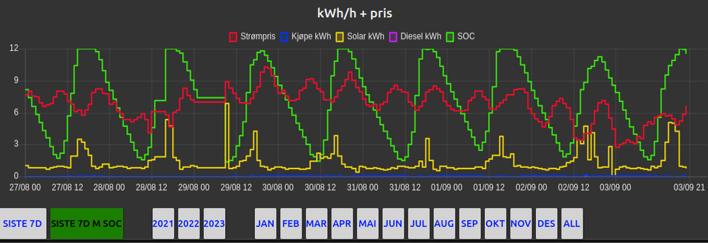

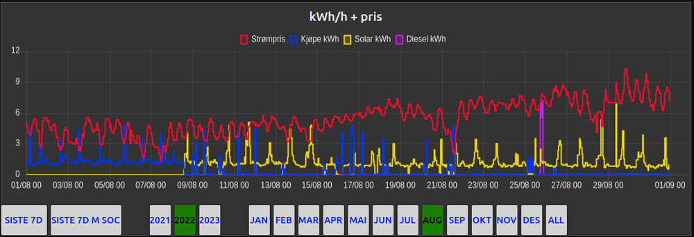

SveinHa Skrevet 3. september 2022 Forfatter Skrevet 3. september 2022 Jeg har jo lagret en del timedata siden i fjor men så langt har jeg bare kunnet vise de siste 7 eller 31 dagene med eller uten SOC men siden dataene ligger klar for bruk i MariaDB SQL server måtte jeg snekre litt videre på løsningen min... Dette her er slik jeg hadde det tidligere, et av 4 valg: Men med knappene nederst er det kjapt å hente mer data ut: Tenker å kanskje utvide med litt statistiske data for valgt periode men det får bli en annen gang... arneolav skrev (På 12.8.2022 den 22.13): Kanskje du kan "røpe" mangellista. Ekspander Kjapt fortalt: MC4 kontakter må sikres slik at de ikke kan åpnes uten verktøy. Strips som blokkerer låselippene er ok, da må du ha avbiter for å åpne de. Merking av div utstyr og kabler med gul trekant med lyn. Avdekking av alt 48V koblinger, også minus... Jordfeilvern type B Utvendig merking på bygg. Samsvarserklæring på inverter (NEK EN 62109) Jording av batterirack. Brukerdokumentasjon. Siter
