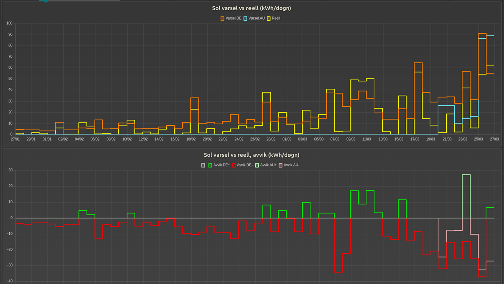

Har begynt å få til litt solvarsel slik at jeg, nå på vinteren, kan planlegge hvor mye strøm jeg må kjøpe i løpet av natten for å overleve neste dag. Er ikke kommet helt i mål med automatikken men det er nå i alle fall langt bedre enn uten solvarsel. Oversikt over hvordan solvarselet virker vises slik:
Den 17.01 er et ganske stort avvik og det skyldes 3 dager med nedsnødde solceller...

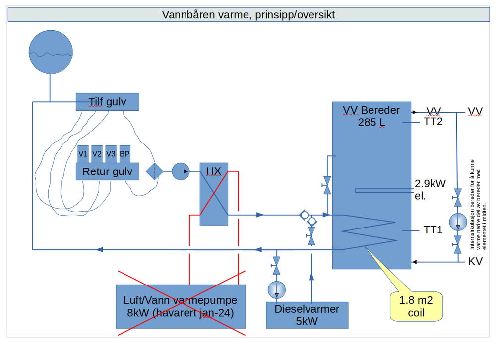

Berederen har jo varmekolben stående på midten siden varmepumpen er ment å varme nedenfra så for å få få litt varme til gulvene installerte jeg en internsirkulasjonspumpe slik at det varme vannet øverst flyttes ned til bunn. Det skal ikke mye sirkulasjon til så pumpen står på laveste hastighet og går i en 5 minutt syklus, 5 min på, 5 min av og det ser ut til å være ganske passe..

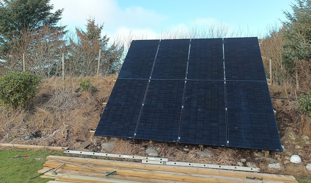

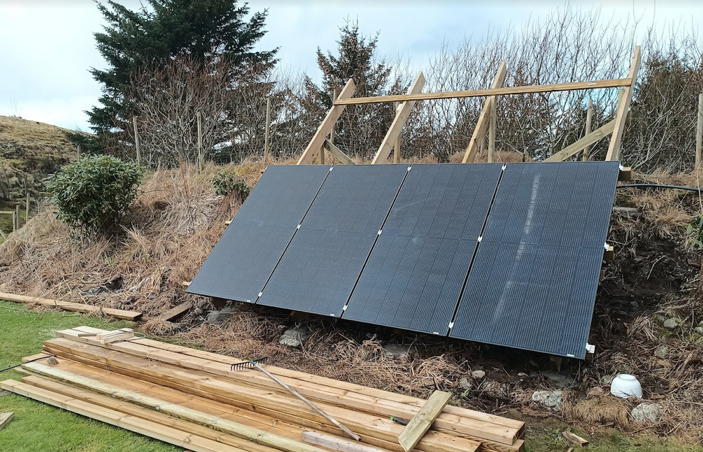

Så er første 1/4 av de nye solcellene på plass og satt i drift. Det er lite jobb igjen for å få ferdig høyre halvparten som blir 2x4 panel og så kommer 2x4 panel til til venstre for disse:
Så langt er det "proof of concept" og det ser vellykket ut så langt. Fundamentet så langt er festet til bakken med 8 stolpesko støpt ned i bakken. Selv om dette stedet er relativt skjermet for vind tror jeg det er lurt med ekstra "fortøyninger" til bakken og jeg har en plan for det...
  • Like 4
Som sagt: Lite arbeid å få opp de neste 4...
Fikk akkurat koblet de siste 4 til da solen gjemte seg bak noe store grantrær... Men de 4 første ga nå 1500W i flere timer i dag... Dette ble første dag helt uten strømkjøp i år.
Får grave og støpe litt de neste dagene. Ser at betongen trenger flere dager på å bli håndteringsherdet nå når det for det meste er under 5 grader...

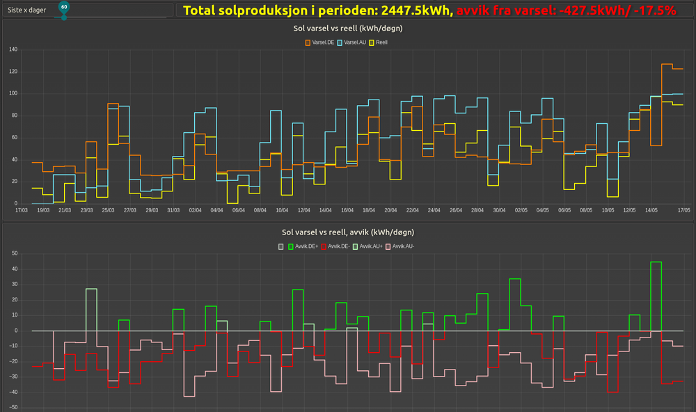

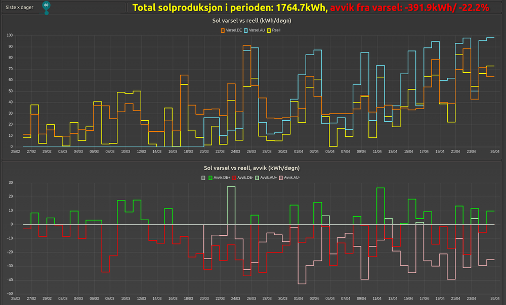

Har lagt om litt på styringsregimet mitt. Har hatt en "planperiode" fra kl 16:00 til 16:00 i morgen og i det perioden startet prøver jeg å lage en plan for hvor mye strøm som må kjøpes i løpet av natten (eller når strømmen er billigst og det pleier å være om natten) basert på historisk døgnbehov og solvarsel. Har nå flyttet planperioden til kl 22:00-22:00 for å få ferskest mulig solvarsel samtidig som jeg da VET hvordan batteristatus er etter at solen har gått ned.
Det er jaggu ikke lett å finne noe solvarsel å stole noe særlig på. I dag og i morgen kan virke ganske så typisk:
  • I dag er meldt regn HELE dagen (yr/storm) men i praksis ble der bare regn å snakke om i skumring/kveld.
  • Forventet solproduksjon i dag er 26/12 kWh fra hhv tysk og australsk solvarsel. I praksis ble det 9.5 kWh.
  • I morgen er meldt 3 timer regn om morgenen (storm) og regn fra kl 19 (yr og storm). Dette skulle gi en god del produksjon siden bare lyst vær uten sol gir ganske ok produksjon...
  • ...men solvarselet for i morgen er identisk med i dag: 25.8/11.6, Det gjenstår jo å se hva det virkelig blir i morgen men de lokale varslene er jo veldig forskjellige for i dag og i morgen...
De siste 60 dager (fram til i går) ser slik ut:
Det må påpekes at de siste par dagene har jeg ikke kunnet ta hånd om all strømmen og det gir jo et unødvendig/ikke-reelt avvik i grafene men det gjelder foreløpig bare de 2 siste dagene. Jeg har litt for lite effekt i berederen (2.9 kW) til å få varme i alle gulvene men der er utstyr på vei for å ordne det...

Siden årsaken til utvidelsen var varmepumpehavari ble jeg tvunget til å bygge om litt på det vannbårne vannsystemet. 2.9kW element i berederen var betydelig for lite til å holde liv i alle gulvene så der varmepumpen tidligere matet inn 8kW varme satte jeg inn en 3-fas 6kW varmekolbe (kjøpt brukt på nett for en slikk og ingenting) som jeg koblet på 1-fas og da leverer den 2.8kW og det, i kombinasjon med 2.9 kW i berederen gir nok energi og vel så det til både gulvene og bereder. Det har kostet noen timer men ser veldig bra ut...
