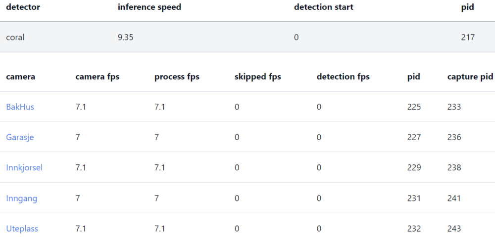

haraldov Skrevet 4. mars 2022 Skrevet 4. mars 2022 Frigate krever litt hardware (https://docs.frigate.video/hardware). Har prøvd Hassos raspberry pi (4GB) med fem Reolink videokamera streams. Dette knelte nesten CPU. Kjører nå Hassos på en Intel Nuc 5 med et godt skjermkort + Google Coral USB. CPU ligger på rundt 27 %. 2 Siter
