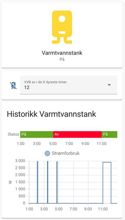

  1. Siden pyscriptet fra @Falense feilet for meg, måtte jeg lete etter andre måter å styre min VVB på. Jeg kom over en som skulle styre bassengpumpen sin i HA-forumet ( https://community.home-assistant.io/t/any-good-ideas-are-welcome-nordpool-energy-price-per-hour/34646/168?u=jornodberg ) , med en nedtrekksmeny for å velge om den skal være avslutt i X av de dyreste timene i døgnet. Denne har jeg tilpasset til å skru av og på min Aeotec Heavy Duty Switch, med noen flere endringer i selve automasjonen. Jeg deler den, med mine tilpasninger, her: 1) Opprett en Hjelper -> Nedtrekksmeny (Dropdown). Min ble slik: Navn: VVB av i X dyreste timer Ikon: mdi:water-bilder-off Alternativer: 6, 8, 10, 12 Entitets-ID: input_select.vvb_av 2) Legg til en sensor-template i configuration.yaml : sensor: - platform: template sensors: nordpool_krsand_on_hours: friendly_name: "Nordpool Krsand Configurable On" unit_of_measurement: 'NOK/kWh' value_template: > {{average((state_attr('sensor.nordpool_kwh_krsand_nok_3_10_025', 'today') | sort(reverse=true))[int(states('input_select.vvb_av'))-1], (state_attr('sensor.nordpool_kwh_krsand_nok_3_10_025', 'today') | sort(reverse=true))[int(states('input_select.vvb_av'))]) | round(3) }} attribute_templates: below_config_value_now: > {% if state_attr('sensor.nordpool_kwh_krsand_nok_3_10_025', 'current_price') <= average((state_attr('sensor.nordpool_kwh_krsand_nok_3_10_025', 'today') | sort(reverse=true))[int(states('input_select.vvb_av'))-1], (state_attr('sensor.nordpool_kwh_krsand_nok_3_10_025', 'today') | sort(reverse=true))[int(states('input_select.vvb_av'))]) | round(3) %} True {% else %} False {% endif %} current_price: > {{ state_attr('sensor.nordpool_kwh_krsand_nok_3_10_025', 'current_price') }} today: > {{ state_attr('sensor.nordpool_kwh_krsand_nok_3_10_025', 'today') }} tomorrow_valid: > {{ state_attr('sensor.nordpool_kwh_krsand_nok_3_10_025', 'tomorrow_valid') }} tomorrow: > {% if state_attr('sensor.nordpool_kwh_krsand_nok_3_10_025', 'tomorrow_valid') %} {{average((state_attr('sensor.nordpool_kwh_krsand_nok_3_10_025', 'tomorrow') | sort(reverse=true))[int(states('input_select.vvb_av'))-1], (state_attr('sensor.nordpool_kwh_krsand_nok_3_10_025', 'tomorrow') | sort(reverse=true))[int(states('input_select.vvb_av'))]) | round(3) }} {% else %} [] {% endif %} OBS: Tilpass 'sensor.nordpool_kwh_krsand_nok_3_10_025' alle steder med det du bruker. (Sørg for å ha nordpool-integrasjonen fra HACS installert) OBS: Bytt ut 'input_select.vvb_av' med ID til din Hjelper. 3) Opprett automasjonen. Min ser slik ut: alias: VVB-styring description: Skrur av og på varmtvannsbereder ut fra strømpris trigger: - platform: time_pattern minutes: "1" - platform: state entity_id: - input_select.vvb_av condition: [] action: - if: - condition: numeric_state entity_id: sensor.nordpool_kwh_krsand_nok_3_10_025 above: sensor.nordpool_krsand_on_hours then: - if: - condition: device type: is_on device_id: CHANGEME-til-din-ID entity_id: switch.heavy_duty_switch domain: switch then: - type: turn_off device_id: CHANGEME-til-din-ID entity_id: switch.heavy_duty_switch domain: switch - service: notify.mobile_app_CHANGEME data: title: Dyr strøm message: En av de dyreste timene i dag - skrur av VVB else: - if: - condition: device type: is_off device_id: CHANGEME-til-din-ID entity_id: switch.heavy_duty_switch domain: switch then: - type: turn_on device_id: CHANGEME-til-din-ID entity_id: switch.heavy_duty_switch domain: switch - service: notify.mobile_app_CHANGEME data: message: Ikke en av de dyreste timene i dag - skrur på VVB title: Billigere mode: single Denne utløses hver time (ett minutt over) ELLER når man foretar et valg i nedtrekksmenyen (Hjelper), og vil da enten skru AV strømmen dersom nåværende strømpris er blant de X dyreste timene i døgnet, eller PÅ dersom strømmen ikke er blant de X dyreste timene i døgnet. Jeg liker hvordan løsningen lar en endre verdien rett fra dashbordet:
