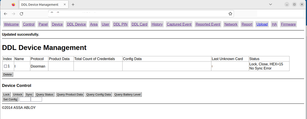

  3. Har funnet passordet til web-gui på min, men ønsker ikke dele det, (mulig det er unike pr device, er mulig å endre det når du er logget inn da.) Hvis noen er intressert i å vite hvordan du kan finne det ut, ta kontakt på PM, så kan jeg gi deg input. (men du må gjøre dette på eget ansvar.) Du må ha en Logikk analyzer. feks en 8ch Salea logic, sigrok/Pulseview kompatibel, samt prober for å koble til. (igjen, dette må du gjøre på eget ansvar!) Det er egentlig ikke så suuper mye fancy å gjøre i webgui, er heller ikke brukervennlig inne i webgui for en vanlig bruker, men har mulighet for å låse/åpne via webgui, kjekt hvis du ønsker å utvikle en offline løsning. (legger ved et sensurert bilde.) Motivasjonen min for å finne ut av dette var at denne løsningen ser ut til å være dødende for Yale, de har sluppet en ny modul for hjemmeautomasjon. Ser sertifikater har gått ut (2020), og tipper sikkerheten på skytjenesten til Yale ikke blir ivaretatt , hvis jeg da kan lage en offline løsning, så har jeg mulighet til å ta ansvar for it/iot-sikkerheten selv.
