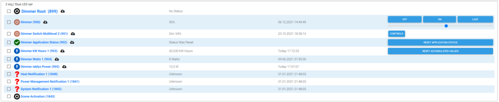

    For noen dager siden la jeg til en ny node og etter dette begynte denne gamle node å lage problemer: Jeg klarer ikke å kontrollere den lenger, men den rapporterer inn endring på watt og KWH. Når jeg kjører "test connectivity" på root child fungerer dette OK. Har tatt strømmen til lampen, hjelper ikke. Har restartet HS4, hjelper ikke. Har kjørt "rescan" på noden, hjelper heller ikke. Calibration av dimmer utgang fungerer. Hva kan være gale her? Ønsker ikke å måtte kjøre exclude og add node igjen for å få den til å virke
