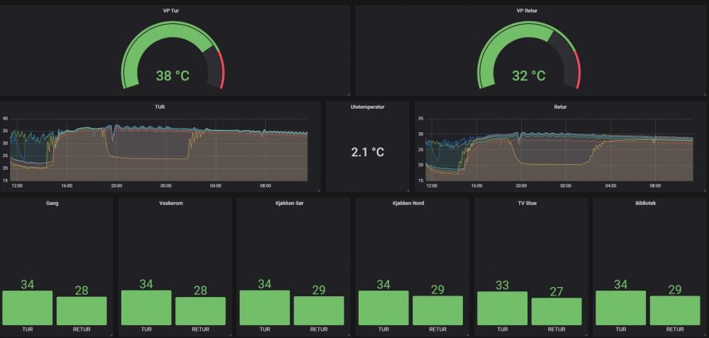

  11. Siden jeg har dataene i MQTT så har jeg også en oversikt via grafana:

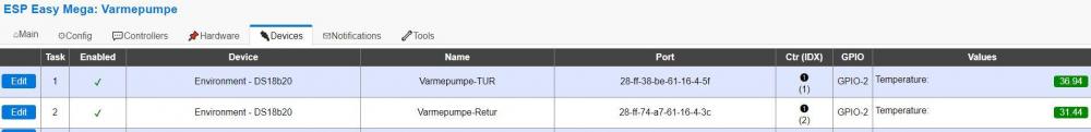

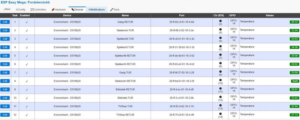

  12. Siden det var spørsmål i en annen tråd om hvordan jeg har bygget en infoskjerm for å følge med temperaturene på den vannbårne varmen så lager jeg en liten writeup: For å bygge "systemet" så bruker jeg 3stk esp8266 hvor det er installert espeasy (https://www.letscontrolit.com/wiki/index.php/ESPEasy) Esp 1 : Fordelerstokk: Denne måler temperaturen på hver tur og returlinje på fordelerstokken. Ikke så pent opplegg, men dette er i en kjeller. Når jeg får tid så skal jeg putte sukkerbitene og ESP i en boks. Denne henter da data fra 12stk DS18B20 sensorer og sender det ut til mqtt serveren: For å finne ut hvilken sensor som er hvilken så brukte jeg ett glass med kalt vann og puttet en og en sensor nedi for å se hvem som forandret verdi. Sensorene er 1-wire så de er paralellkoblet. ESP 2: Varmepumpe: Denne er helt lik som ESP1, men siden Espeasy har begrensning på 12 følere så trengte en enhet til for å ha tur og retur på varmepumpe. ESP 3: Nextion skjerm: Her er en ESP koblet til en Nextion skjerm (NX4024T032), dette har jeg puttet inn i en vanlig koblingsboks og skjermen er limt utenpå med dobbeltsidig tape utenpå. Skulle gjerne hatt en finere "bezel" til skjermen, men dette er det eneste jeg har funnet som er ok i pris: https://www.ebay.com/itm/Nextion-Enhanced-Display-Screen-Case-2-4-2-8-3-2-3-5-4-3-5-0-7-0/183678654459?ssPageName=STRK%3AMEBIDX%3AIT&var=691191170392&_trksid=p2060353.m2749.l2649 (Ønsker meg en 3d printer...) Ledningene fra skjermen er koblet til 3,3V, Ground, D6 og D7. Tok på en krympestrømpe på ledningene mellom skjerm og esp så det ser litt finere ut. Og har i etterkant festet ESPen i lokket på koblingsboksen med dobbeltsidig tape. Har en vanlig usb-ledning koblet til ESP som gir strøm til ESP og 3,3v til Nextion. ("newtxt" blir byttet ut med verdi når det kommer inn fra node-red), hadde ikke tid til å stå å vente på at alt skulle bli oppdatert. Siden skjermen er touch så har jeg laget en knapp nederst som bytter mellom skjermbildene for å kunne ha litt større tekst enn jeg hadde på V.1: Man skal kunne kunne koble Nextion-Esp til MQTT for å få ut data men det har jeg ikke fått til, så jeg styrer skjermen via http kommandoer fra nodered: Linken som da det sendes http request til er følgende: http://ip-adresse/control?cmd=NEXTION,t12.txt="{{payload}}" Oppsettet på ESP som styrer skjermen ser slik ut: Så handlelisten min ser sånn ut: 1stk random koblingsboks 3stk ESP8266 2stk ESP8266 breakout board for enklere tilkobling. 14stk DS18B20 waterproof 1stk Nextion ramme 1stk Nextion skjerm 2stk motstander 4.7kOhm til DS18B20. Strømforsyning til enhetene. Programvare, ESPEasy: https://www.letscontrolit.com/wiki/index.php/ESPEasy Håper dette var litt forståelig, spørs gjerne om noe er uklart og tar gjerne imot tips om hvordan jeg sende dataene via MQTT til nextion skjermen i stede for å bruke http kommandoer.

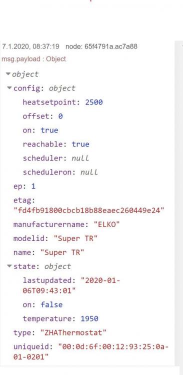

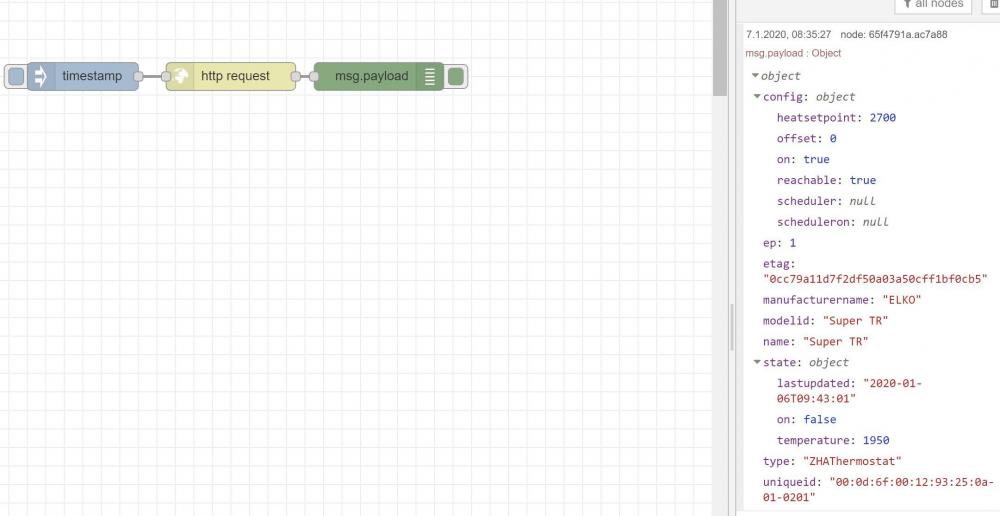

  20. Jeg bruker kun node-red til å teste, HA er linket direkte til deconz. Når jeg skifter temp i HA så går det litt tid før det oppdateres på termostaten. Husk at det tallet du ser hele tiden på termostaten er temperatur på gulvføler, trykker du på opp eller ned på temperatur så ser du ønsket temp. Mener den ikke oppdaterte seg før jeg låg inn "force_update" i config yaml. Last update du viser over her tror jeg er siste oppdatering på avlest temperatur. Prøv å skru ned termostaten til 15gr og vent 1 time så oppdaterer den seg nok. Flow: [{"id":"f0e9bb4e.d4f328","type":"inject","z":"447a43c2.bde23c","name":"","topic":"","payload":"","payloadType":"date","repeat":"","crontab":"","once":false,"onceDelay":0.1,"x":300,"y":100,"wires":[["181481ab.a2c95e"]]},{"id":"181481ab.a2c95e","type":"http request","z":"447a43c2.bde23c","name":"","method":"GET","ret":"obj","paytoqs":false,"url":"http://IP/api/TOKEN/sensors/40","tls":"","persist":false,"proxy":"","authType":"","x":460,"y":100,"wires":[["65f4791a.ac7a88"]]},{"id":"65f4791a.ac7a88","type":"debug","z":"447a43c2.bde23c","name":"","active":true,"tosidebar":true,"console":false,"tostatus":false,"complete":"false","x":620,"y":100,"wires":[]}] Put inn din egen token og ip i http request noden.

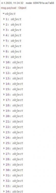

  21. Natt senk stiller du inn på selve termostaten, så skrur den seg på ved angitt tid. F.eks kl 22.00. For å finne ut hvilken føler du har så kobler du den ifra termostaten og måler motstanden på føleren med ett multimeter. Luftføler er veldig kjekk dersom man ikke har mulighet for gulvføler, men fordrer selvfølgelig at termostaten står i samme rom som varmekabler er. Jeg har lagt inn en kommentar her på det med gulv og luftføler, håper utviklerne legger inn mulighet for å lese av gulvsensor: https://github.com/dresden-elektronik/deconz-rest-plugin/issues/1291 Styring av/på av termostaten har jeg ikke prøvd, jeg har bare justert temperaturen. Men det virker som om noe er galt med linken mellom HA og Deconz, ellers er det noe med å bruke REST som jeg ikke forstår. Deconz: (normalt når det ikke er connection mellom enhet og deconz så blir teksten lysegrå): Trykker jeg da på "read" på cluster info:
