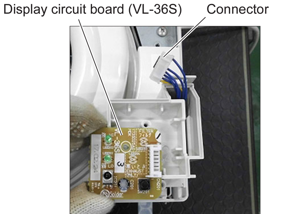

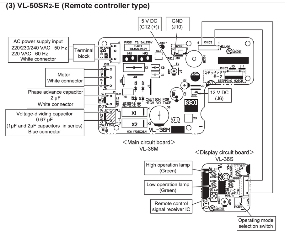

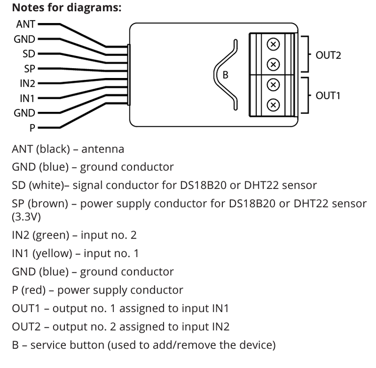

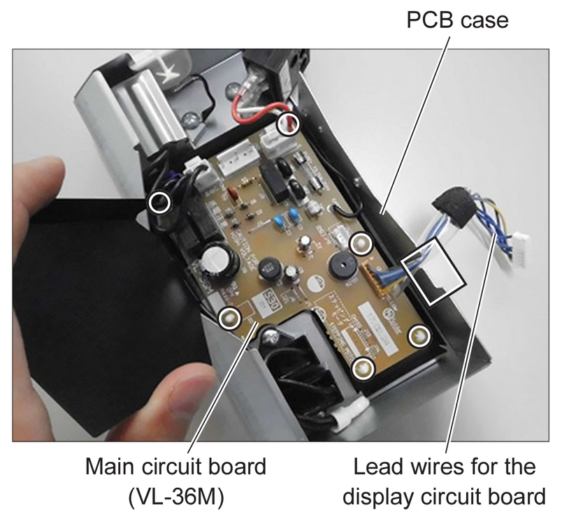

  1. Har fjernkontroll-versjonen av VL-50 miniventilasjon fra Mitsubishi (VL-50SR2-E). Jeg ønsker å overstyre denne. Kan det gjøres med f.eks. Fibaro Smart Implant eller annet (Helst Z-vawe eller Zigbee)? ? Brukermanual Fibaro Smart Implant https://manuals.fibaro.com/content/manuals/en/FGBS-222/FGBS-222-EN-T-v1.2.pdf Fibaro Smart implant: Allows for connecting sensors: - 6 DS18B20 sensors - 1 DHT sensor - 2 2-wire analog sensor - 2 3-wire analog sensor - 2 binary sensors.
  2. Har nesten samme utfordring. Kan man bruke Fibaro Smart Implant eller annen kontroller og overstyre et av kretskortene? PS: siden det ikke var helt samme utfordring, så har jeg laget et eget innlegg her: ? Brukermanual Fibaro Smart Implant https://manuals.fibaro.com/content/manuals/en/FGBS-222/FGBS-222-EN-T-v1.2.pdf Fibaro Smart implant: Allows for connecting sensors: - 6 DS18B20 sensors - 1 DHT sensor - 2 2-wire analog sensor - 2 3-wire analog sensor - 2 binary sensors.
