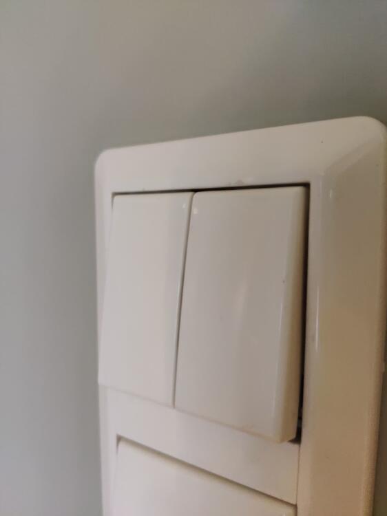

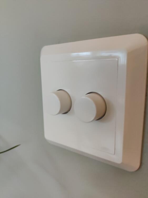

  4. Hei. Det er en jungel av produkter og jeg kan trenge litt hjelp med å finne den beste løsningen for meg. På kjøkkenet har jeg en dobbel bryter (første bilde). Den ene bryteren skrur av/på benkebelysning, den andre taklampe. Ønsker å bytte over til smarte dimmere, men må kunne styre lysene separat fra hverandre. Er det riktig at jeg kan montere en slik: https://www.elektroimportoren.no/namron-zigbee-dimmer-400w/4512700/Product.html Men hva slags vridimmere kan jeg da bruke? Vil helst ha to vridimmere som man kan kontrollere separat fra hverandre. Kjører Home Assistant med zigbee. I stua ønsker jeg egentlig det samme, idag er det installer en dobbel vridimmer (andre bilde) som styrer hvert sitt lys. Egentlig det jeg ønsker å ha videre, men at den er smart.
