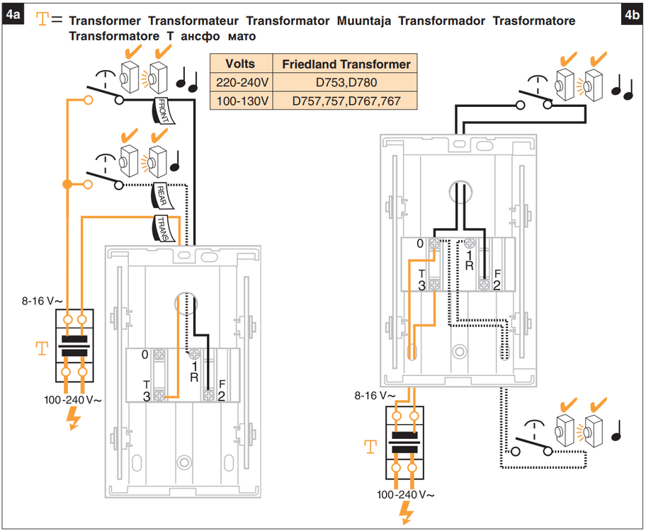

  1. @Svein Erik Jeg er nå i samme situasjon med samme ringeklokke og trafo som du har. Fungerer det fremdeles med den 8V trafoen? Kan du utdype litt hva du mener med "den rett over"? Skal man legge en jumper-kabel mellom det som er markert som "0" og "T3" på 4b-tegningen? Edit: Ser ut til å funke, selv om den ikke lenger lager lyd når jeg trykker på knappen så fungerer video-strømmen 🤔
