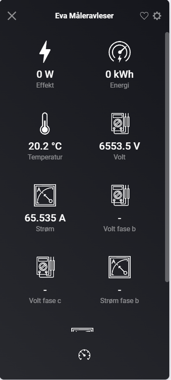

    Har prøvd å resette den flere ganger. Fikk akkurat min Homey Pro og har samme problem der. Legger ved et bilde av målingene den kommer med. Har ikke fått sett på mønsteret den blinker med, men kan sjekke det og.

    Ja, den er åpnet:) Men får ikke noe relevant data. Det eneste av data som kommer fra sensoren er at jeg har 65000A strømtrekk, noe som er rimelig feil. Den er også statisk uansett forbruk. Og prøvd å lage sensorer ut fra guiden som ligger på EVA sine sider for Home Assistant uten hell.

    Nei, dessverre. Det eneste jeg har funnet er at det ser ut som jeg har en eldre firmware (Fastvare: 0x07006550) som andre og ikke har fått til å virke med Home Assistant, men vet ikke om dette har noe med saken å gjøre. Så også ut som om enheten jeg fikk var brukt før, så jeg vet ikke om noen andre har sendt den tilbake tidligere. Venter på å få en Homey Pro som er på vei i posten, og prøve om den virker med den. Men vil uansett gjerne få den til å virke med Home Assistant, siden jeg ikke ser bort fra at jeg kommer til å bytte tilbake.
