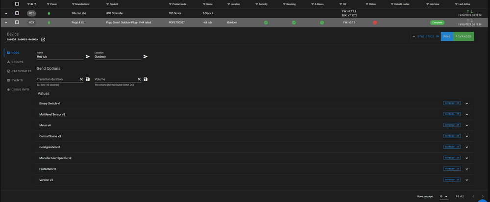

  5. Status: Dead ganske kjapt der. Gikk vel 1-2 timer fra jeg flyttet den ut før den gikk ned. Dette med 0 - 3.3 i transmit levels på sticken. Noen som har erfaringer med denne utendørspluggen? Ser flere skriver at ved status: dead kan man pinge noden for å vekke den til live igjen, men her får jeg ingen svar.

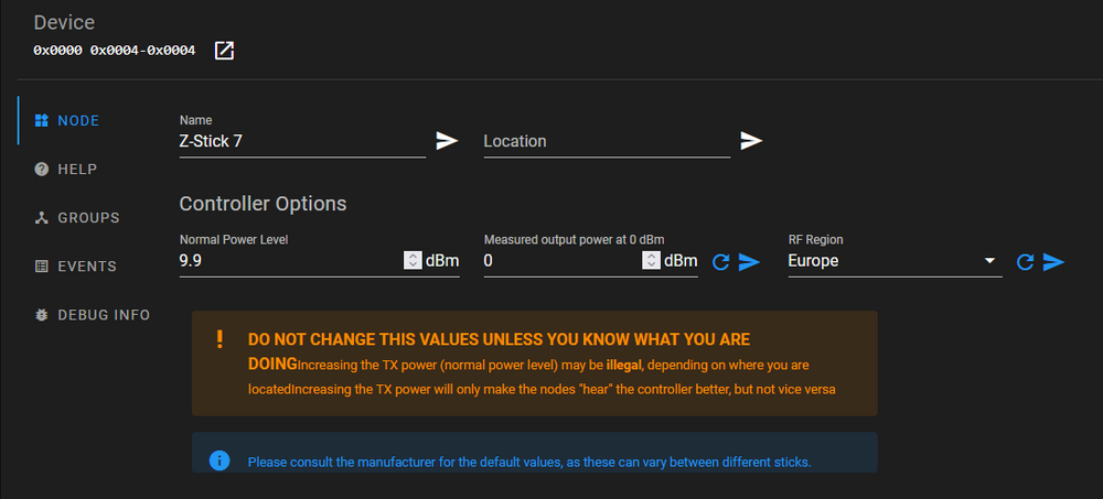

  6. Kom tilbud på Heatit Z-dim2 hos Eldirekte, så da bestilte jeg inn 5 stk som en begynnelse. Var det jeg gjorde tidligere og da var det flere på github som brukte 9,9 - 0. Ser nå at det også er flere som bruker 0 - 3.3, så da tester jeg det. Forøvrig var 9,9 - 0 det som kom default på sticken med EU som region.
  7. Hva foreslår du jeg gjør med innstillingene?

  9. FW 7.17.2. Ikke endret Transmit-innstillinger, enn så lenge har den ikke dødd innendørs. Gir den et par dager til før den flyttes ut igjen for ny test, men vil plassere den enda nærmere ytterveggen. Ah, det var dumt!

  13. Har ikke endret på noen innstillinger på sticken, så ganske sikker på at de skal være default. Ser også her f.eks at det vises å være samme som jeg har. Tenkte en Heatit Z-Dim2. Har behov for fysisk vrider. Har du noen andre du heller ville anbefalt?
  14. Riktig, den har fungert ca. 1 til 2 dager maks før den får "død" status. Venter på tilbud på dimmer og termostat før jeg bestiller inn resten av z-wave utstyret.
