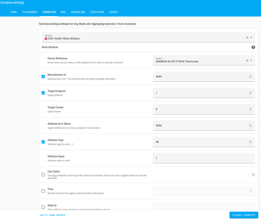

  11. Har ikkje satt 0x1000 attributten på denne pluggen, då eg ikkje får det til med Z2M. På dei pluggane eg har på hytta har eg satt attributten då eg brukar ZHA og ZHA Toolkit på den installasjonen.

  15. På hytta brukar eg framleis ZHA, og der kjem den opp slik i Home Assistant. Den fungerer då som termostat etter at den magiske 0x1000 attributten er satt til 1 med ZHA Toolkit. Før attributten er satt har ikkje justering av termostaten nokon innverknad på pluggen.

  22. Litt gammal tråd ser eg, men kan bekrefte at Namron sin Zigbee plugg med termostat fungerer som termostatplugg, berre den er konfigurert rett. Ut av boksen fungerer den som av/på plugg, men ved å skrive til ein produsentproprietær attributt så vil termostatmodus bli aktivert. Dette står i leafletten som følger med, og etter litt prøving og feiling med ZHA Toolkit så fekk eg det til å fungere. Når den atributten er satt så ser den ut til å bli hugsa av pluggen, sjølv om den blir fråkopla. Det vedlagte biletet viser kva eg gjorde i ZHA Toolkit for å få det til å fungere. Som sagt nok å utføre denne kommandoen ein gang pr plugg. Kanskje Zigbe2MQTT har denne funksjonen innebygd? Eg har ikkje prøvd Zigbee2MQT, så eg veit ikkje.
