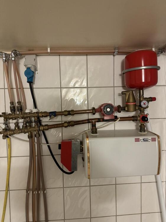

  1. Hei. Vi har dette vannbårene varmesystemet i kjelleren i huset. Det varmer i hovedsak to rom (bad og kjellerstue). Har sett en del på Z-Water2 nå for styring av ventilene. Tenker å bruke to trådløse termostater. Men systemet har også en sirkulasjonspumpe. Tenkte det ville vært lurt å styre denne også, så den ikke pumper vann når alle ventilene er lukket. Slik jeg forstår det vil ikke Z-water kunne styre denne? Forslag til hvordan denne kan styres. Vil det enkleste bare være å kjøpe en smart plugg som kutter strømmen når alle ventilene er lukket? Jeg kjører i dag HomeAssistant med en rekke Zigbee devices. Men har per nå ingen Z-wave devices. Hvor bra er rekkevidden her når man ikke har ett godt etablert nettverk? Gateway-en er i en annen etasje. Og siden systemet vil kjøre fra et baderom, er det en del vegger i mellom. Burde man investere i et par Z-wave repeatere e.l, eller tror dere det er gode muligheter for at det funker uten? Takk for svar 🙂
