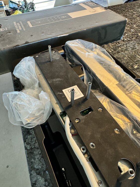

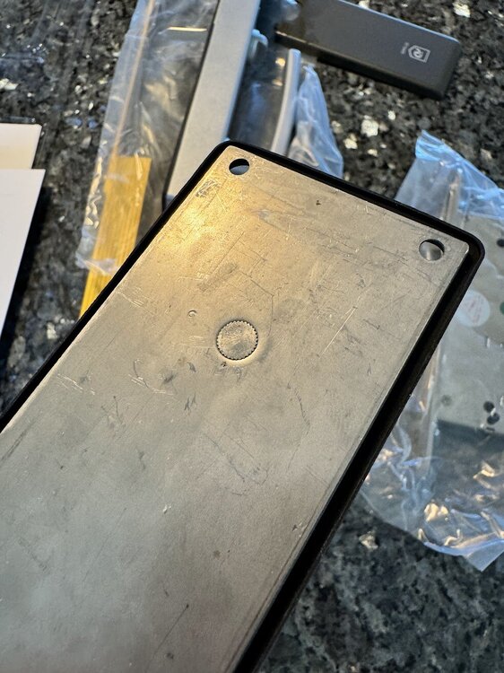

Eidsberg2002 hadde mest likt innhold!

  1. Oppdatering her: Fikk ikke presset ut pinnen så jeg endte med å kappe den av med vinkelsliper. Fungerer som den skal etter montering men klemmer naturligvis ikke like bra på toppen som hvis den hadde hatt den ekstra skruen gjennom. Døra mi er hvertfall uskadd og kan bruke andre låser i fremtiden 😉
  2. Takk for innspill. Jeg skal se om jeg kan forsøke å presse den ut uten for mye vold.
