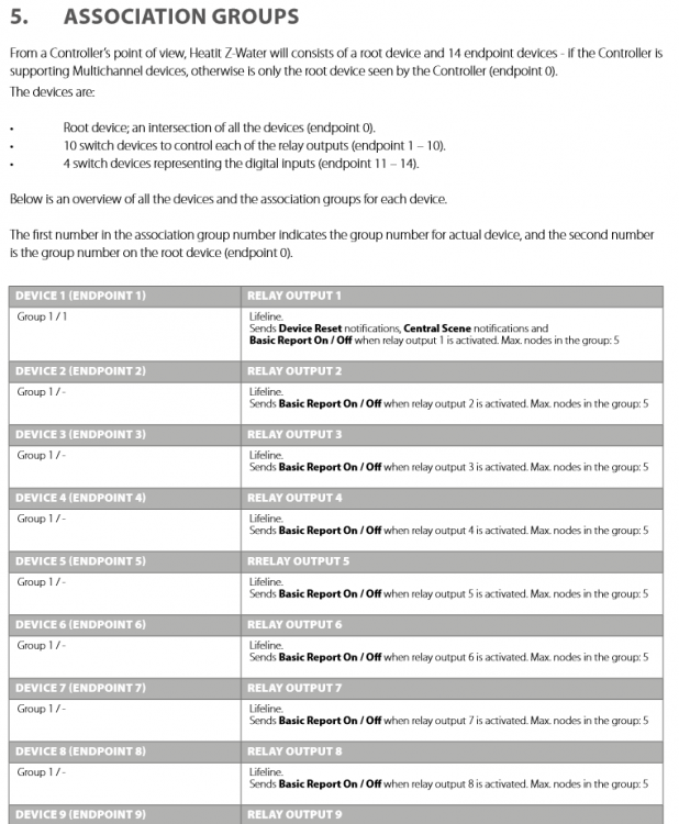

  20. Her er fra manualen. For meg ser det ut som om den kommuniserer on / off via assosiering? eller?
  21. Jeg bruker 9 av de, alle ser ut til å kunne styres som normalt via Homeseer, men jeg skal sjekke grundigere i kveld.
  22. Jeg startet mitt prosjekt i romjula med Danfoss sine controllere. Den ene fungerte ikke og er sendt i retur, den andre ser ut til å gå samme vei. Jeg monterte opp ThermoFloor HeatIT Z-water igår, så jeg er litt spent på hvordan dette går. I følge loggene ser det bra ut nå.
