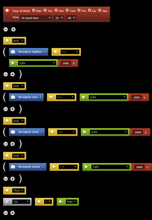

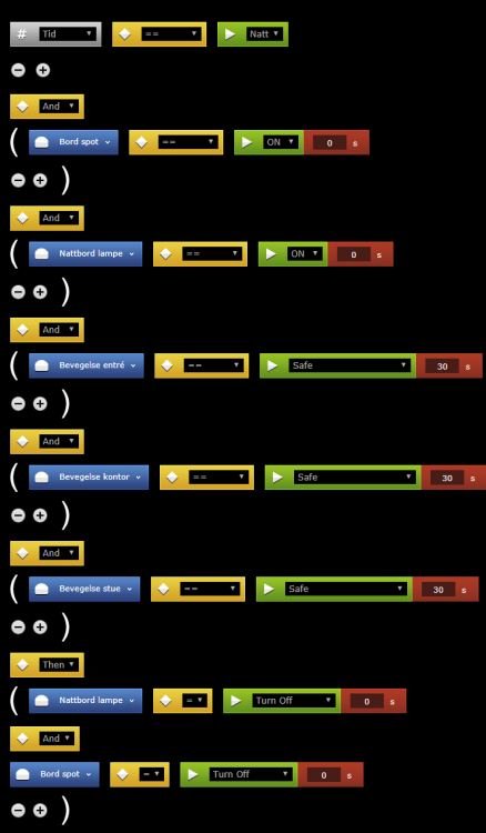

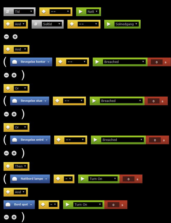

  1. Virker ikke, slår på nattlyset på ettermiddagen. Ser ikke feilen i dette oppsettet.
  2. Har gjort flere forsøk på å sette opp variabler og aktivering av nattlys, dersom jeg må opp i løpet av natten. Gjør jeg dette på en fornuftig måte, eller er det ting jeg bør gjøre anneledes? Vet ikke om oppsettet under fungerer, men får nok testet det til natten. Solnedgang (blir mørkt inne): Soloppgang (blir lyst inne): Definere tid som natt: Definere tid som dag: Aktivering av lys om natten: Slå av nattlys:
  3. Prøver å finne ut hvordan jeg skal sette opp scenes i Fibaro Home Center 2. Føler dette er et dumt spørsmål, men kanskje noen kan tipse om hvilken funksjon som skal brukes når? Add Magic scene Tripped Not tripped tripped more than X minutes Armed Disarmed Armed and tripped Add scene using graphic blocks Armed Disarmed Breached Breached and armed Breached and disarmed Safe Safe and armed Safe and disarmed Tamper tripped Tamper not tripped Ønsker i første omgang å styre lys, men er usikker på hvilken av disse som er den riktige å benytte? Eventuelt om noen vet om et nettsted som beskriver disse?
