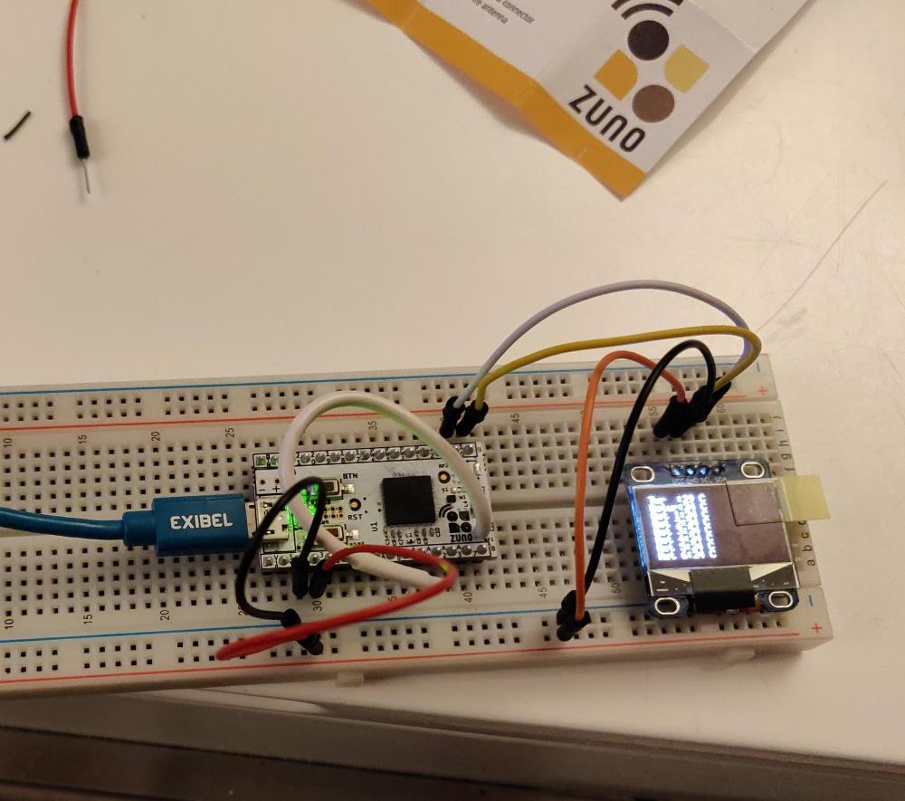

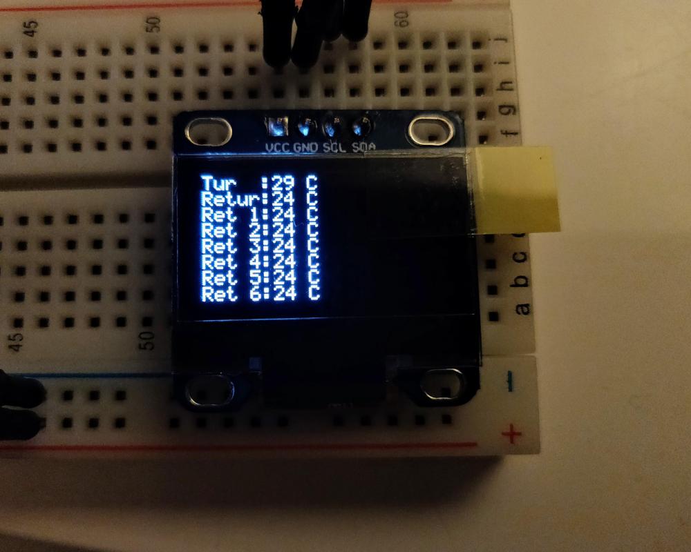

  13. Fått Z-unoen og leker litt med display. Tester hva som er mulig. Neste steg blir å populære alle feltene med temp fra sensorer. Tar ring i feil rekkefølge. Med 10 kanaler. Betyr det maks 10 enheter på z-wave? Finner vel snart ut av det og.
  14. Har helst lyst å bruke 1 Z-Uno til alle 6 aktuatorene men da holder det ikke med de 4 PWM-utgangene. Må bruke to I/O-porter som har maks 2mA. Har ikke funnet noe solid state rele som trekker 2mA eller mindre og må nok ha en ekstra transistor på utgangene. Så kan jeg bare hive på så mange DS18B20-tempsensorer jeg vil ha. Tur-temp Retur-temp Retur kurs 1 Retur kurs 2 Retur kurs 3 Retur kurs 4 Retur kurs 5 Retur kurs 6 Hadde vært moro å kunne målt vanngjennomstrømning.
