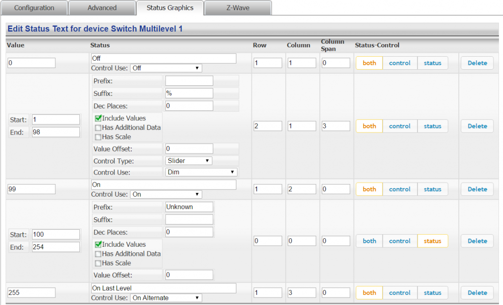

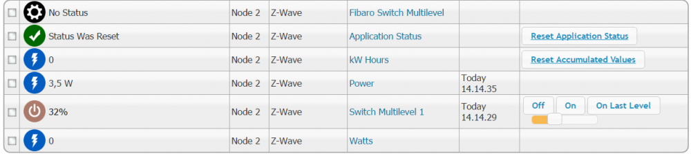

Har testat igen, otaliga gånger och vid 28 % dim verkar det gå galet, då går den till 99 % och klarar inte On Last level (ibland fungerar det men kanske 2/10). Vid 29 % dim fungerar det felfritt.... Som ni ser av loggen, verkar det som att när det går fel så kommer 28 % först och sedan On, On (på två linjer). När det fungerar kommer det On, On (på två linjer) först och sedan 28 %. Verkar vara väldigt svårt med dimmers generellt, ytterst tråkigt då detta är prioritet 1 hos mig och jag känner jag aldrig kommer förbi. Är det meningen att det ska fungera sisådär? Fibaro dimmer 2_log 28 procent.txt

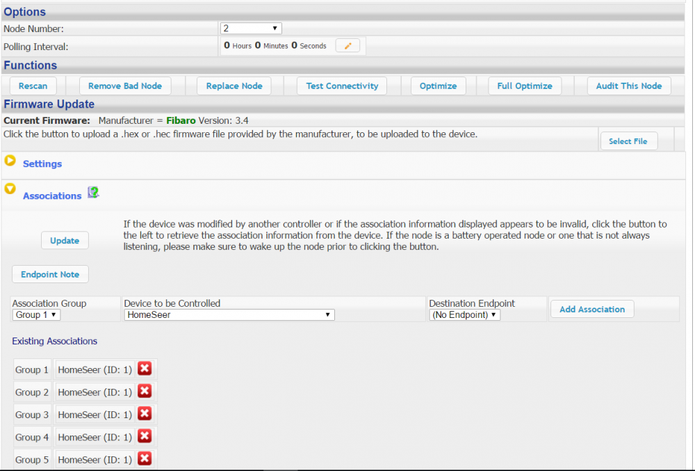

Okej, tog bort alla assosciationer och la til de på nytt se bild. Misstänker nu efter sista testet att det sker kanske altid bara när jag har låg dim nivå, kan det ha att göra med rapportering av last? Har en Osram Parathom E27 6 W utan Bypass 2 och den kan jag dimma lågt utan några som helst problem, men undrar om problemet alltså uppstår när jag stänger av vid låg dimnivå för att sedan sätta på igen och den då inte klarar att rapportera korrekt dimnivå? Från Hs3 med Off på låg dimnivå och sedan On last level fungerar det men inte från brytaren, då rapporterar den On (100 %).
Okej, tänkte inte över det första du säger att On = 100 %, det förklarar det mesta. Ja, har kört Optimize och när jag gjorde det så tänkte jag faktiskt på det du så positivt tjatat om. Men det sitter inte helt i ryggmärgen så gick tilbaka til Homseer skolan del 3 och utförde Full Optimize efter en vanlig optimize på Root device på den aktuella noden. Så igen var det bra att du nämnde det ? Efter detta tycker jag mig se att det fungerar bättre men det är ändå inte helt felfritt... Sätter en dim nivå ex 35 % från brytaren och släcker/tänder ljuset från brytaren ca 10-15 ggr. Helt plötsligt kan den gå till On i HS3/HsTouch och slidern är då på 100 %, i HS3/HsTouch Står det On (som du säger är då On = 100% men jag har inte skickat 100 % och inte har jag doubletap heller). Så som jag har nu i en situation som jag inte menar är korrekt är att ljuset är dimmat till X % < 100 % men i HS3/HsTouch visar den On. Upptäcker nu i HsTouch när jag har devicen uppe och jag tänder ljuset från brytaren att den faktiskt tar emot 28 % och jag kan såvitt hinna se texten On Last level, men detta ersätts av On väldigt fort. Och när det fungerar är det omvänt i HsTouch, den går till On, slider 100 % men sen går den fort ned till korrekt dimnivå. För att komma ur detta stadiet så måste jag dimma, då fungerar det igen x antal gånger.. Detta från log i Hs3 när det fungerar: des-26 13.29.32 Z-Wave Device: 2 etg WalkInCloset Power Set to 4,8 (W) des-26 13.29.30 Z-Wave Device: 2 etg WalkInCloset Switch Multilevel 1 Set to 50% des-26 13.29.30 Z-Wave Device: 2 etg WalkInCloset Switch Multilevel 1 Set to ON des-26 13.29.30 Z-Wave Device: 2 etg WalkInCloset Switch Multilevel 1 Set to ON des-26 13.29.26 Z-Wave Device: 2 etg WalkInCloset Switch Multilevel 1 Set to OFF Detta från log i Hs3 när det INTE fungerar: des-26 13.30.50 Z-Wave Device: 2 etg WalkInCloset Power Set to 0 (W) des-26 13.30.41 Z-Wave Device: 2 etg WalkInCloset Switch Multilevel 1 Set to OFF des-26 13.30.40 Z-Wave Device: 2 etg WalkInCloset Power Set to 2,6 (W) des-26 13.30.35 Z-Wave Device: 2 etg WalkInCloset Switch Multilevel 1 Set to ON des-26 13.30.35 Z-Wave Device: 2 etg WalkInCloset Switch Multilevel 1 Set to ON des-26 13.30.35 Z-Wave Device: 2 etg WalkInCloset Switch Multilevel 1 Set to 18% des-26 13.30.31 Z-Wave Device: 2 etg WalkInCloset Switch Multilevel 1 Set to OFF
Har nu också installerat och testat en Fibaro Dimmer 2 och gjort det som står i Homeseer Skole del 4, det som står i denna tråd, uppgraderat till ny HS3 - Z-wave Beta Plugin 3.0.1.97. Får inget felmeddelande i log som nämnt tidigare (hade detsamma). Men tycker inte att On Last Level fungerar från HS3/HSTouch, men fungerar bra från väggbrytaren...? Det rapporteras alltså fel till HS3 efter On/Off- För att testa har jag gjort följande i HS3 och HsTouch: Dimmar ned til exempelvis 35 %, trycker på Off. När jag trycker på On går den till 100 %. Dimmar ned til exempelvis 35 %, trycker på Off. När jag trycker på On Last Level går den till 100 %. (hänt ibland att den går till last level alltså 35 %, men det är få gånger). Har inte ändrat några parameter, så lite kanske ivrig här.. Upptäckte att den ena Endpoint inte blev slettet men gjorde det utan att detta hjälpte, nu står alla Group 1-5 mot Homeseer ID=1.

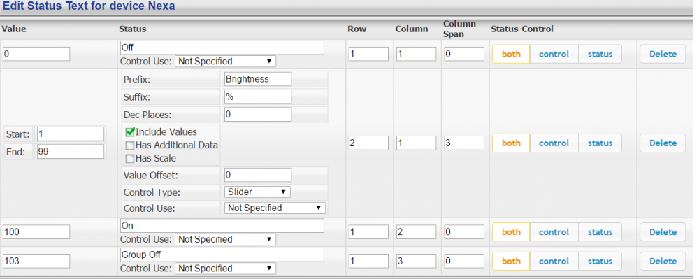

Hej alla, tack för alla snabba svar! En blunder från min sida, jag höll inne knappen på dimmern för att få den i inlärningsläge, det var fel! Man skulle bara trycka en gång, så gäller att läsa i bruksanvisningen lite bättre ? Den ska tydligen ha 8 st dimmernivåer: "Universalkontaktadaptern har 8 inbyggda dimmernivåer som styrs av programvara, så att den lägsta ljusstyrkan kan justeras för de olika typerna av lampor som används." Detta tycker jag inte fungerar vidare bra i Homeseer, tror inte den får till alla 8 lägen, det är väldigt liten skillnad när jag drar "dimreglaget" fram och tillbaka i Homeseer. Från en Nexa fjärrkontroll kan jag justera detta bättre. Finns det några gränser, värden jag kan ändra på för att få detta till?
Ja, output och väljer AC_Dimmer, klargör denna med diverse namn och koder, väljer transmitter osv (på samma sätt som jag lägger till en AC_Module)..
Sliter med att få in Nexa EYCR-201 (dimmer) i HS3 via RFXCOM plugin, någon som kan hjälpa? Har försökt med AC_Dimmer och trycker på inlärningsknappen på Nexa så att den blinkar, därefter "On" i Homeseer men Nexa slutar inte blinka, får inget kvittering i form av av/på 2 ggr på lampan..
