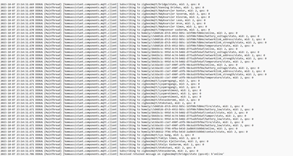

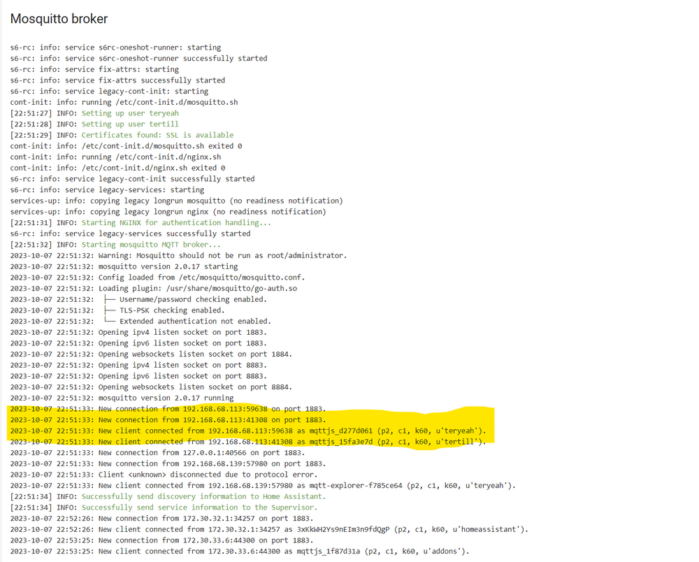

  5. Hva skal jeg se etter? 😛 og hvor skal jeg lete? ser ingenting i loggene hvor det ser ut som det er noe feil. Men det ser ut som det kommer to tilkoblinger fra unraid.. med forskjellige brukernavn. Har bare skrevet ett av de i config Edit: fant mer i loggen. Ser ut som mqtt broker hvertfall abbonnerer på alle enhetene:

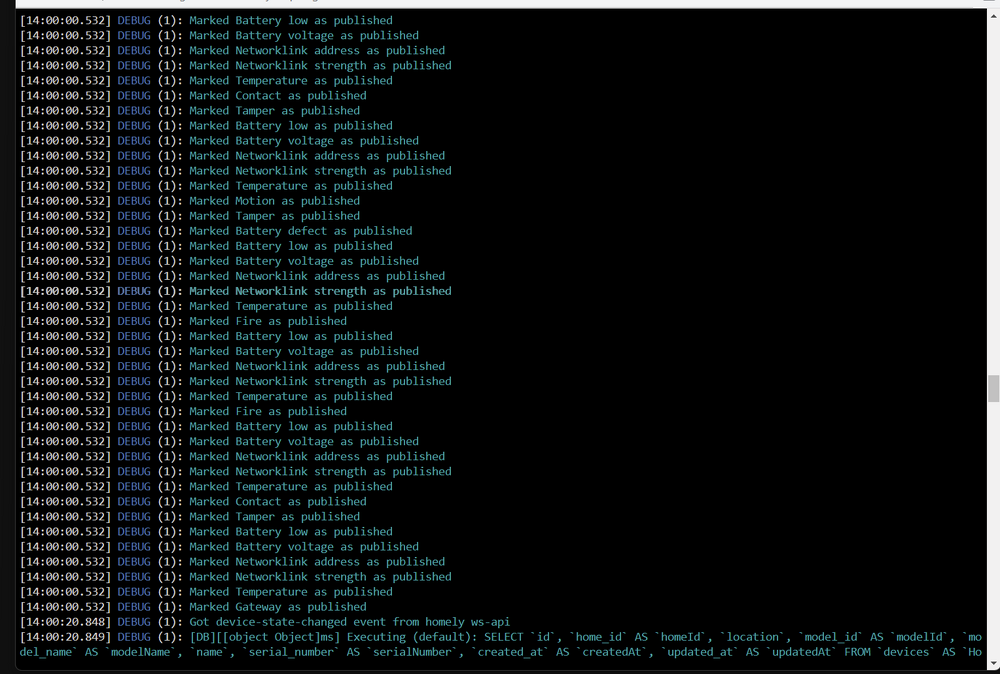

  6. Hei. Den viser at det er 12 enheter. Har også forsøkt å slette enhetene og installert ny installasjon av docker og det er fortsatt kun de samme 4 enhetene som kommer inn igjen da, configen min ser slik ut: database: logLevel: debug reset: true connection: username: user password: password storage: ./__data/db.sqlite host: localhost dialect: sqlite mqtt: enabled: true qos: 1 host: mqtt://192.168.68.113:1883 user: teryeah homely: host: sdk.iotiliti.cloud # One of: error, warn, info, verbose, debug, silly. Defaults to info if not provided. logLevel: debug polling: # Crontab schedule for polling via rest. Websocket is always connected, so this is just meant as a fallback. # If not specified, defaults to every 30 minutes schedule: "*/5 * * * *"

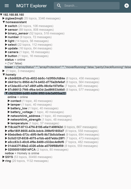

  7. Har gjort det akkurat som deg @BalleClorin. Men får kun 4 enheter inn i HA. Ikke skjedd noe mer siden igår.. Noen tips til hva jeg kan sjekke? Har restartet docker i unraid, mqtt broker og HA

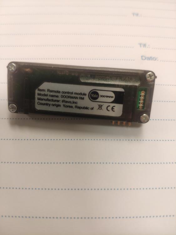

  14. Hei. Bare en tanke jeg fikk ang denne låsen. Driver med varetelling og fant da en mottaker for fjernkontroll til denne. Se bilde. Ingen info ang protokoll eller noe. Lite info på google..for den er jo ikke akkurat utbredt. Har dessverre ikke fjernkontrollen for hånden. Så får ikke sett om det står noe mer på den. Men dette er jo kanskje en mulighet for å integrere denne låsen uten Verisure eller yale gateway.. Enten ved å se om f eks broadlink kan lære noe signal fra denne fjernkontrollen. Eller evt åpne fjernkontroll og koble til en annen bryter f eks sonoff som "trykker" på knappen på fjernkontrollen. Ser folk har gjort slik med garasjeportåpnere. Jeg skal selv bruke Verisure når jeg får byttet dør og få satt inn en Yale. I og med at alarm allerede er inne i HA. Men kanskje et tips til dere som har tid og vil se på dette, og som ikke vil ha Verisure eller yale gateway.
