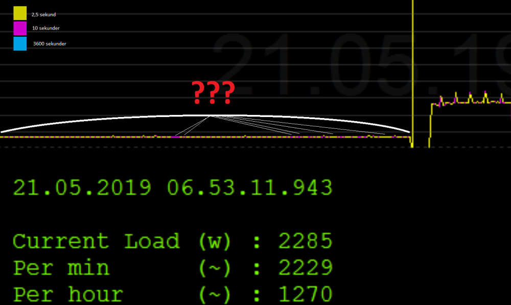

  1. Datastrømmen fra min Aidon hadde dødd 04:53 i natt, intet endret. Strøm på HAN og alt bare gull, men null data. Tok inntaket og lot alt ligge dødt i ca 10 min, alt mikk-makket går på egen UPS så dette var ikke av i perioden. Etter "reboot" av Aidon måler var alt på nett igjen (?????) Ser tydelig fra log at noe har skjedd med timingen til måleren rett før det ble stopp. Andre som har opplevd dette eller lignende?

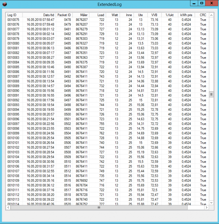

  4. Med Aidon måler og default data (pr. [ca] min) fra den så har jeg pløyet igjennom 11000 loggføringer og funnet - - Natte senk med forbruk <500w er det regnefeil i L1+L2+L3 (min natte senk er ca. 388w, summen av L1+L2+L3 gir 618w) - Pakker "flyter" mao ett minutt kan pakken mottas xx.10 neste minutt xx.27, pakkene "flyter" igjennom hele minuttet slik at noen minutter kommer det to pakker, andre ganger hoppes det galant over ett minutt. - Min måler stopper total import i tidsrommet xx.55 og xx.15, dvs total import er 8519,250w og belastning er 2488w hvert minutt skal da økes med 41w på totalen (42w om belastningen er det samme neste minutt), dette skjer ikke i datapakken men skjer fysisk på måler, dette kan skje i 5 minutt eller over timer. Dette problemet forekommer ikke om pakken kommer i tiden xx.16 - xx.54 Etter kontakt med Aidon om dette, fikk jeg beskjed om at det er strøm leverandøren jeg skal kontakte med dette "problemet", så sagt så gjort, har nå gått nesten 2 uker uten svar. Min konklusjon - avvente ferdig software til Aidon.
  5. På Aidon info, er det bare jeg som får "feil" informasjon ut fra boksen? De fleste datapakkene har feil målerverdi, eller dvs målerverdien er låst, mens alt annet endrer verdi etter forbruk 1min 37 33 35 39 39 39 32 38 39 37 31 35 38 38 37 37 37 CE 7C 00 00 00 00 00 00 00 00 00 00 00 00 00 <--- 37CE7C 1B F6 0E 00 00 00 00 00 0B B1 00 00 00 00 00 00 7E 02 00 00 00 00 00 00 04 00 00 00 00 00 00 00 55 7E 00 00 D3 1D FB 01 00 00 00 00 00 00 83 00 00 00 35 09 48 09 44 09 1C 00 00 00 13 00 89 13 03 39 E2 C0 ... 5min 37 33 35 39 39 39 32 38 39 37 31 35 38 38 37 37 37 CE 7C 00 00 00 00 00 00 00 00 00 00 00 00 00 <-- 37CE7C 1B F6 0E 00 00 00 00 00 0B B1 00 00 00 00 00 00 81 02 00 00 00 00 00 00 04 00 00 00 00 00 00 00 2D 7E 00 00 05 1E FE 01 00 00 00 00 00 00 82 00 00 00 40 09 4D 09 46 09 1C 00 00 00 13 00 89 13 03 B5 BF C0 ... 10min 37 33 35 39 39 39 32 38 39 37 31 35 38 38 37 37 37 CE 7C 00 00 00 00 00 00 00 00 00 00 00 00 00 <-- 37CE7C 1C F6 0E 00 00 00 00 00 0B B1 00 00 00 00 00 00 7D 02 00 00 00 00 00 00 03 00 00 00 00 00 00 00 6B 7E 00 00 24 1E FF 01 00 00 00 00 00 00 7D 00 00 00 45 09 4D 09 43 09 1C 00 00 00 13 00 8E 13 03 6C 79 C0 Hadde en "krig" på fredag med 0xDB strødd i datapakka på forskjellige plasser, etter dette har målerinfo været veldig ustabil. Bytter regelmessig pr kWh på måler visuelt, men datapakka kan være låst i timer. CRC er riktig på pakka selv om målerinfo er feil.
  6. Dette er akkurat samme jeg får fra min Aidon og til info ... min HAN er ikke åpnet fra leverandør. Repeterer målernummer ca hvert minutt.
