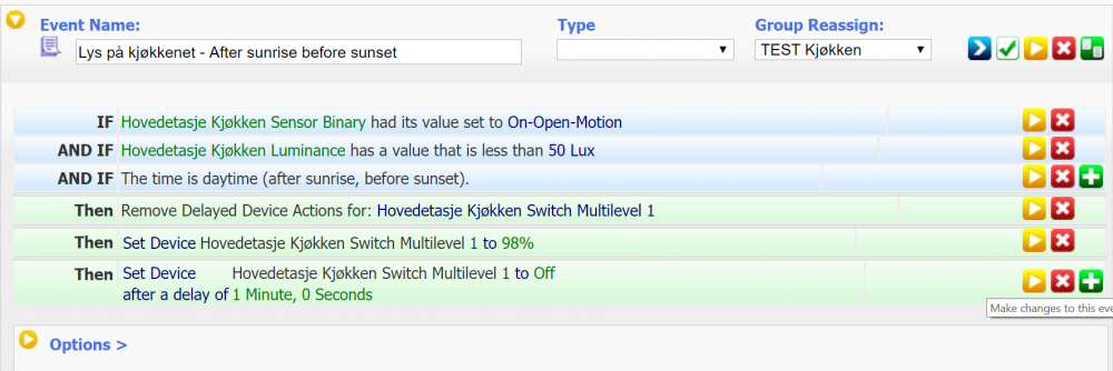

  1. Okei...Men tenkt senario: Lyset er OFF (1%), det er mørkt på kjøkkenet (20 lux) Jeg kommer inn på kjøkkenet og tar meg et glass vann og går ut igjen (lys bare i 1 minutt) Jeg kommer på nytt inn på kjøkkenet men denne gangen er jeg der kanskje i 4 minutter. Og har da lys den tiden jeg beveger meg der.. Er ikke mitt oppsett satt opp slik?
  2. Er rimelig ferskis Moskus, men mener jo at den blir trigget...Lyset kommer jo på, men slukker etter 1 minutt selv om jeg danser tango på kjøkkenet. Har samme problemet med Hue på badet...Slukker etter tiden som er satt i eventen selv om man står å turner rett foran sensoren (Ikke Fibaro sensor).
  3. Gjorde det nå. Den har standard 30 sekunder.
  4. Dreier seg om en Fibaro sensor. Mener den har bare 30 sekund før den registrerer ny bevegelse (blått lys). Har 2 slike og det samme er det samme på begge 2.
  5. Hei hei. Kan noen hjelpe meg og se hva jeg gjør galt siden denne ikke virker. Lyset holder seg bare på i 30 sekunder før det slår seg av. Selv om jeg beveger meg foran sensoren (Blinker grønt). Har testa med både has its value set to og This device changes and become... uten hell. Dette gjelder alle eventene i huset jeg har lagt inn delay. Både Dimmer og sensor har orginale verdier Frank
  6. Hei! Jeg har tilslutt landet på Domoticz (Pi3) selv om jeg har kjøpt HS3. Har egentlig ikke så store krav til hva som skal gjøres i systemet. Ønsker bare at lyset skal stå på i f.eks. 1 minutt. (Z-wave) Lys i yttergang (Dimmer) = gang Motion sensor = sensor Lux sensor = lux Kjører Philips Hue på badet som jeg ønsker å kjøre samme oppsett på under en annen event selvfølgelig. Frank commandArray = {} a = 'sensor' b = 'gang' c = 'Ytterdor' d = 'lux' t = 'DUMMY' e = 18 -- Lys på ved Lux under verdien i (e) h = tonumber((os.date('%H'))) if (h >= 8 and h < 21) then x = 'Scene:Lys i yttergang 99%' else x = 'Scene:Lys i yttergang 40%' end -- verdi fra Lux sensor V = otherdevices_svalues[d] -- Remove charachters from datastring function stripchars(str, chrs) local s = str:gsub("["..chrs.."]", '') return s end -- Remove " Lux" from V w = stripchars( V, " Lux" ) if (tonumber(w) <= e and devicechanged[t]=='On' or devicechanged[a]=='On' or devicechanged[c]=='On') then commandArray[x]='On FOR 1' --elseif (tonumber(w) <= e and devicechanged[t]=='Off' and devicechanged[a]=='Off' and devicechanged[c]=='Off') then -- commandArray['Scene:Yttergang Off']='On' end return commandArray
