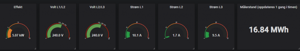

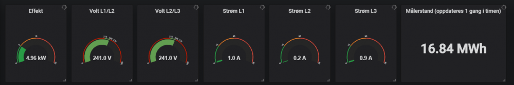

  5. Edit: Tror det var bare litt feil omregning i Node-Red. Tror jeg har fått det til nå. Takk! Endelig virker det nesten! Men tror jeg får ut for lave amper-verdier. Skjønner ikke hvorfor. Burde det ikke være mer? "Act_Pow_P_Q1_Q4":4945, "Act_Pow_M_Q2_Q3":0, "React_Pow_P_Q1_Q2":0, "React_Pow_M_Q3_Q4":187, "Curr_L1":967, "Curr_L2":164, "Curr_L3":935, "Volt_L1":240, "Volt_L2":242, "Volt_L3":240} "Act_Pow_P_Q1_Q4":680, "Act_Pow_M_Q2_Q3":0, "React_Pow_P_Q1_Q2":0, "React_Pow_M_Q3_Q4":198, "Curr_L1":97, "Curr_L2":163, "Curr_L3":73, "Volt_L1":242, "Volt_L2":241, "Volt_L3":242

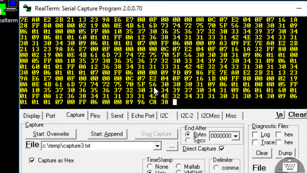

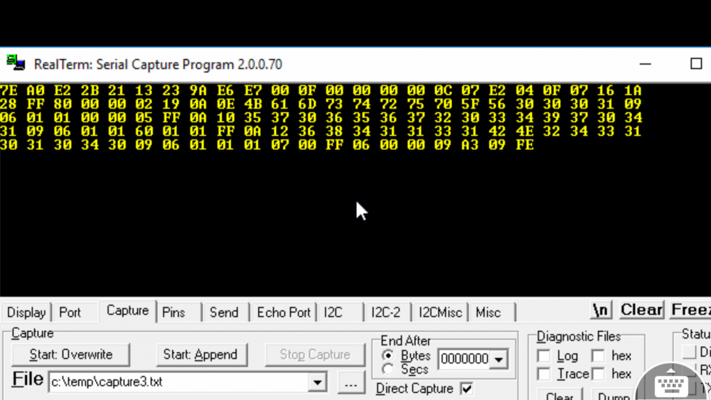

  10. Ser ut som lengden varierer mellom 112 til 117 byte. På RPi har jeg prøvd terminalkommando "cat /dev/ttyUSB0" og 2 andre program som ligger i den andre posten om AMS/HAN: På Windows har jeg kun fått RealTerm til å virke. Har prøvd mange innstillinger, men FIFO har jeg ikke sett noen innstilling på. Jeg bruker en slik adapter kjøpt på AliExpress: https://www.aliexpress.com/item/Freeshipping-USB-to-MBUS-slave-module-discrete-component-non-TSS721-circuit-M-BUS-bus-data-monitor/32814808312.html?shortkey=iM7rQb67&addresstype=600 @roarfred: Har sjekket linkene du la ut, ser fortsatt ut som jeg bare mangler siste del av meldingen. Har bestilt et par andre typer adapter jeg skal prøve. Hvis det ikke virker med annet adapter, så må jeg nesten høre om kraftselskapet kan sjekke firmware eller ta en restart på måleren min eller noe. Takk for hjelpen så lenge!

  12. Hei. Noen av dere som vet om Kamstrup sender ut noe som helst om porten ikke er åpnet? Min skal visstnok være åpnet, men jeg får bare ut "Kamstrup v0001" og serienr og målertype. Noen tegn på slutten av meldingen varerier, legger ved bilde. Får det samme på raspberry og windows pc, så lurer på om adapteret mitt eller strømmåler er problemet?
