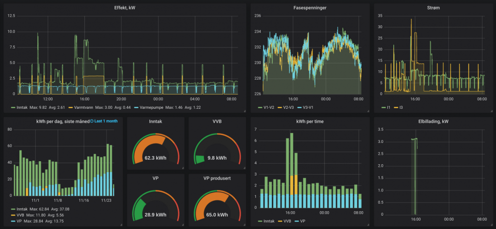

  1. Hvordan få requests til å ignorere sertifikat (selv om det strengt tatt er mye bedre med et fungerende sertifikat): https://stackoverflow.com/questions/15445981/how-do-i-disable-the-security-certificate-check-in-python-requests Har lagt ved Grafana-dashbord som et utgangspunkt. Strøm-1549799520846.json

  4. Har laget et dashboard for Grafana ja. Se bilde. Kan legge det på Github f.eks. i morgen kveld hvis du vil ha det som utgangspunkt. Skal også legge til videresending til HA. Gjenstår å lese ut meldinga med akkumulert forbruk (kWh) som kommer en gang i timen, så foreløpig populeres ikke dashbordet fullt ut. Hadde ikke tid til å inkludere den meldinga i går. Må innrømme at jeg faktisk likte det forrige testformatet bedre, hvor man hadde høyere oppløsning på strøm, forbruk/kWh hvert minutt og nettfrekvens også. For meg var 1 minutt oppdateringsrate plenty...
