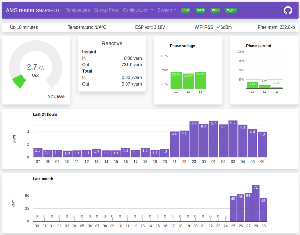

Det er en kjent feil ja. Det er en regnefeil i koden som holder styr på dataene, og når den først har kommet ut av telling har den kommet helt på villspor. Det som har skjedd hos deg er at den gir deg kanskje forbruket fra f.eks. 19.50 til 20.00 på time 19, og så får du alt fra 19.00 til 21.00 på time 20. Helt unyttige data rett og slett. Det er fikset i koden jeg har lokalt, men har ikke lagt ut ny enda. Jeg vil sjekke at jeg har fått kontroll på dagsforbruket først. Den bruker forøvrig timespakkene så lenge den får dem fortløpende, hvis den mangler en eller flere så fordeler den forbruket over de timene der det mangler data. Det er denne koden som har vært på villspor og laget krøll for både deg og andre som tester den koden. Det er mye som skal tas hensyn til her, f.eks. får danskene "Timespakke" hver 10.sek. ESP har intern klokke, så beregningen du ser når den starter fra 0 er effekt multiplisert med millisekund siden forrige gang den fikk gyldig pakke. Avviket er omtrent som du beskriver, maks et par hundre Wh i døgnet. -

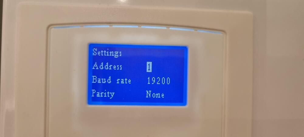

Sett none i parity og se om det gjør forskjellen. Her er min config på aggregatet. Sjekker config på esp når jeg kommer meg på en pc i morgen, har glemt hvilken IP den har 😂

Ser ut til at den mistet timespakken på midnatt. Jeg har tenkt at den skal fordele neste timespakke 50/50 på manglende timer, men har ikke kommet så langt enda. -

Ingen problem, da slipper jeg å sjekke det Oppdaterer neste versjon med visning av reaktiv effekt Edit: ser nå at jeg har vært litt kjapp med teksten på reaktiv. Fikser "varh" til "var" -
