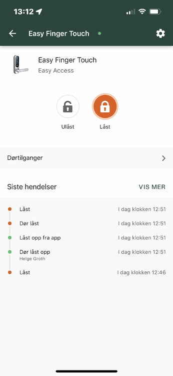

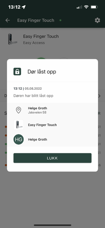

  4. Hei! Jeg er ikke helt sikker på hva du er ute etter, men jeg la inn en gjestebruker med navn Trond og kode for oppløsning. Når den da blir brukt, får jeg opp varsling på min iPhone, med navnet Trond så da vet jeg hvem som har låst seg inn, det samme gjelde om du vil legge inn en finger eller brikke for opplåning. (Husk å skrive navn på bruker.) Dør låst opp Jaleveien 58-Trond-Easy Finger touch Dør låst Jaleveien 58 Easy Finger touch Jeg bruker App : NIMLY CONNECT EASYACCESS EASYCONNECT – HJEMMESENTRAL Jeg har dessverre ikke erfaring med noen andre Hubber!
  5. Det er jo mange forskjellige Hubber, så jeg kan ikke uttale meg sikkert om det. Men jeg bruker nå EasyAccess sin Hub. Easyconnect Hjemmesentral. Og Appen .( nimly connect,) Den finner du i App Store. Den er utviklet av EasyAccess. Her er link til Hjemmesentral. https://easyaccess.no/product/easyconnect/ Den varsler når døren blir låst opp og igjen. Den viser av sikkerhetsmessige grunner ikke koden du bruker, men du kan når som helst gå inn å lage ny kode. Og du kan legge til gjeste koder til faste perioder og klokkeslett, eller en gangs opplåsing. Den viser også de forskjellige tilgangene med det navnet eller tittelen du merker tilgangen med, så du vet til hver tid hvem som låser opp døren ! Den varsler også på låst telefon skjerm både visuelt og lyd og du ser hvem som har låst opp. Den er veldig lett å installere , instruksjoner underveis helt til du er ferdig. (Appen er under utvikling og vil få flere og utvidede funksjoner i framtiden. Det samme gjelder Hjemmesentralen.) Har jeg fått opplyst fra EasyAccess. Likeså Bluetooth delen på modulen i låsen er under utvikling, så her kan man glede seg til mye 😊 Låst skjerm.
