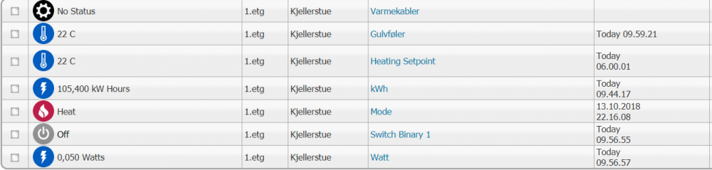

  16. Ja den kan vel forsåvidt gjøre jobben, men er det noen som vet hvorfor ikke termostatene dukker opp under "Energy" i HS?
  17. Skulle gjerne hatt en enkel måte å sjekke det daglige/ukentlige/månedlige effektforbruket på varmekablene i HomeSeer. Sånn det vises i device management er det kun forbruket akkurat nå, samt det totale som vises og det er ikke så veldig spennende. Har sett litt på "Energy" alternativet i HS, og den gjør jo tilsynelatende akkurat dette, men her dukker ikke mine 3 Z-TRM2 opp. Her ser jeg kun Fibaro wall pluggene mine... Noen som kan veilede en nybegynner?
