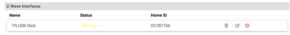

    Hmmm, da er det nok ikke dette som er problemet her. Systemet mitt (jeg oppdaget det hvertfall da) ble rart for noen dager siden. Jeg har basalfunksjonenen, men include/exclude/optimize virker av og til. Jeg har også oppdaget at dette skjer ofte: Kan virke som om HS4 og stick må prate mye sammen, evt at kommunikasjonen går svært tregt. Når status er "Warning" er z-wave nettverket utilgjengelig. Stort sett kommer det tilbake, men enkelte ganger henger det....og restart er nødvendig.

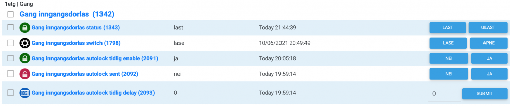

  19. Hei Er det noen som kan fortelle om og hvordan man endrer på rekkefølgen til "child devices" i HS4? Jeg ønsker feks å flytte opp nederste "Gang........delay(2093)" etpar hakk opp. Har klart å stokke om knappene internt i en child device, men ikke seg i mellom.
