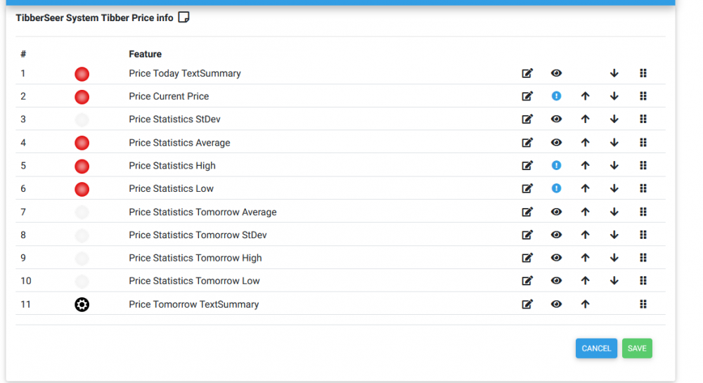

  12. da er jeg med nei rekkefølgen på disse er vel primært ut fra sorteringen så for å endre på de så må man vel sette en navngivning som gir rett sortering: Men her er det vel Homeseer mobile appen skal løse noe? Jeg har selv ikke brukt den så mye så vet ikke om det løser problemet ditt.
  13. min erfaring er oppskriften lenger opp i denne tråden endrer rekkefølgen på features/Child devices i både list og grid mode. Opplever du noe annet?
  14. Du kan bare dra de opp og ned her ved hjelp av piler eller de 6 prikkene. her kan du også velge hva som skal vises på forsiden: De som har ! vises på Device-"kortet" i grid mode:

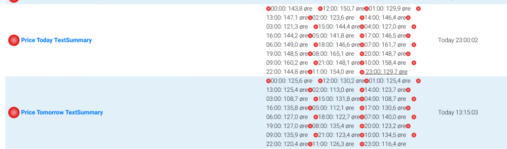

  15. Takk for en bra plug-in Et par ønsker til justeringer: 1. skulle gjerne hatt pris grafene som devicer/Features så de enkelt vises i homeseer mobile også. 2. gjerne også historikk grafene som egne devicer/Features 3. Text Price summary formatert på en måte som er mer leselig i HS4
