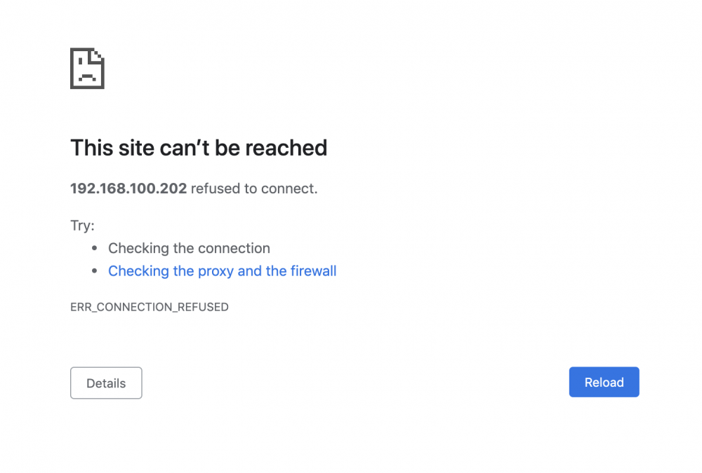

  11. Hei Når jeg prøver å nå min HS via lokal IP, eller via MYHS, så kommer jeg ikke lengere inn. På lokal IP ser det ikke ut til at noen web-tjeneste sverer; Jeg har dog ingen firewall eller proxyer, ihvertfall ikke gjort noen endringer. Prøver jeg MYHS så får jeg det samme, - med andre ord, jeg får logget inn, men ingen tjeneste svarer. Jeg får SSHet meg inn på boksen, så den er oppe å kjører.... Er det noen restart kommando jeg burde kjørt via SSH for å se om det hjelper? Rune

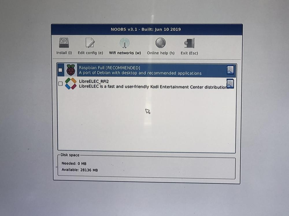

  20. NOOBS funka ihvertfall så langt at man får opp menyen om å installere Raspbian. Jeg orka ikke gjøre det, men ergo kan man nok utelukke at det er noe feil med PI eller med STRØM. Prøver på nytt ved å ta en dypformatering av minnekort, før jeg kjører over image.
  21. @siteluxJeg ser ingen fellesnevnere? Eneste fellesnevneren jeg ser, er HOMESEER? @ZoRaCJeg har koblet fra alt av USB-sticks eller andre enheter. Det eneste jeg har i, er HDMI. Men selv med den ute, så går den ikke videre, den stopper opp på samme sted. Tenkte å ta nok et nytt minnekort nå, og laste inn en NOOB distro, for å se hva som skjer da, - helt uten Homeseer...
