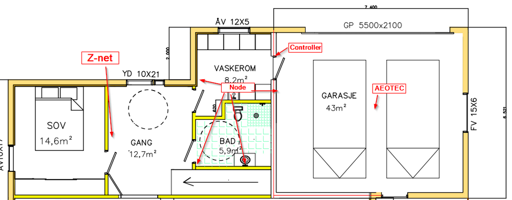

  5. Hei. Nei det er det ikke. Noder over alt egentlig.
  6. Hei Har en Aeotec Garage Door Controller som jeg har hatt noen år. Denne fungerer for det meste og melder tilbake status på port. Er det flere her ute som har erfaringer med denne og at den kan være ganske treg til tider? Porten åpner/lukker bare 8 av 10 ganger den får en kommando Kan ta alt fra 0-10 sec før porten reagerer på kommando Om jeg sender ny kommando til aotec kort tid etter forrige kommando så skjer det ingenting. (eksempel porten er nettopp åpnet og jeg ønsker å lukke den igjen innen 10sec) Aeotec Garage Door Controller har vært slik siden jeg anskaffet den for 3år siden. Har oppdatert til siste FW uten endring.

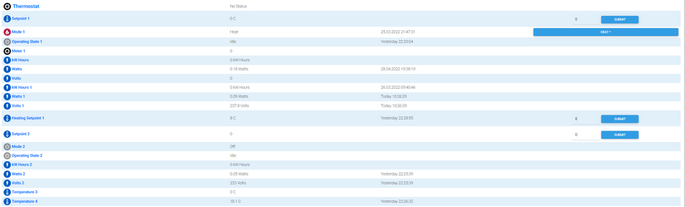

  10. Etter oppdatering til Z-wave 3.0.11.0 tok jeg en exclude og deretter en iclude(non secure) Da har jeg fått opp devicen slik: Basert på dette vil jeg si at problemet er løst. Hele problemet var at Z-wave versjonen jeg brukte ikke fungerte. Solved!!
  11. Oppdaterte Z-Wave plugin til 3.0.11.0(BETA) og tok en "Rescan" + "poll devices" Fikk da plutselig opp en hel del nye child devices. Jeg har nå fått mulighet til å sette temp, lese ut gulv temp, sette mode(off, heat) Det er vell da Z wave versjon 3.0.10.0 som var problemet. Skal prøve å inkludere hele termostaten på nytt senere for å se om det blir ryddigere nå. Termostaten min ser nå slik ut:
