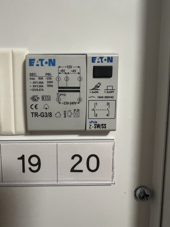

  5. Jeg lefler litt med å oppgradere ringeklokka mi til noe smartere enn den som er der. Jeg har null peiling på slikt, så jeg ble ganske overrasket over at det faktisk sitter en egen dings i sikringsskapet mitt utelukkende for ringeklokka. Er det sånn at jeg kan trekke strøm fra denne når jeg kobler fra nåværende ringeklokke? Muligens hjelper det ikke da den jeg kikker på krever 16-24V, men da kan man kanskje oppgradere? Hvis ikke, hva slags kabel går egentlig ut til ringeklokka her? Et alternativ her er å kjøre samme ringeklokke på PoE-strøm. Jeg har PoE tilgjengelig rett under sikringsskapet. Må jeg da ha inn en elektriker for å gjøre en del av dette siden nåværende utstyr teknisk sett er i sikringsskapet?
