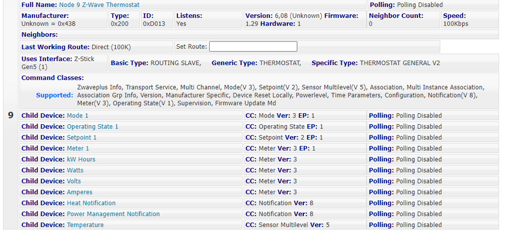

  7. Fikk flyttet Z-stick`en helt borti termostaten og koblet til igjen med samme feilmeldinger så da kan jeg vel konkludere med at denne enheten støttes ikke 100% i HS..
  8. Har en Aeon Labs Z-wave repeater 1,5m ifra termostaten... og HS er på en stasjonær i etasjen over,,, men jeg skal forsøke å resete den ved å ta sikringen og inkludere på nytt
  9. @Moskus Jeg har prøvd begge deler, fikk minst feilmeldinger på non-secure. Når jeg trykker submit på setpoint skjer det fint lite..
  10. Hei, blåser støv av denne ,,, Har du mulighet å styre termostaten i HS? Jeg la til termostaten idag men får ikke opp mulighet å styre den. Når jeg inkluderte den så kom det opp en del feilmeldinger.

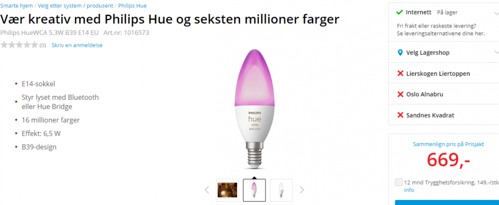

  12. Synes HUE pærene var dyre men dette begynner å blir ekstremt.. Kan forstå de ønsker å selge med trygghetsforsikring

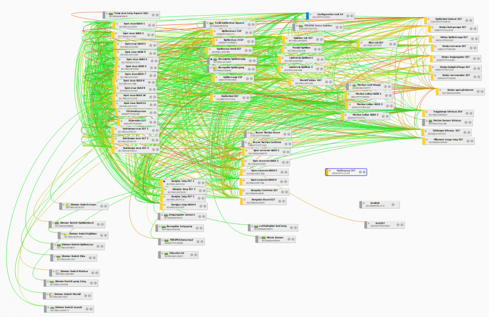

  16. Hos meg er det hovedsaklig Hue devicer. Pærene ser ut til å fungere bra. Ser og at det er en del av enhetene som har dårlig forbindelse og "rød" tilkobling. Vet ikke om dette er normalt eller om det er noe feil. Har pærer i alle rom, etasjer og alle utelamper så det burde ikke være noe som blokkerer signalet.

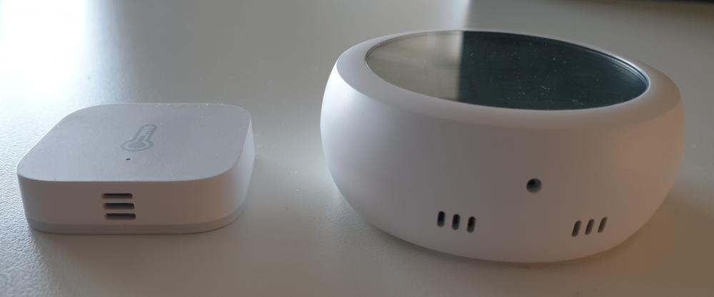

  21. @Venin Størrelsen kan vel og forklares av 2stk AAA batterier mot CR2032 i Aqara

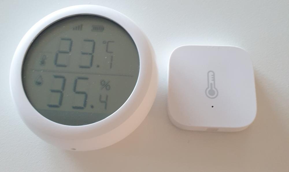

  23. Tror de fleste har identisk hardware men forskjellig merke som gir de ut. Denne ble kjøpt på Aliexpress under navnet "2020 Newest Temperature and Humidity Sensor with LCD screen display working with TuYa Zigbee Hub batery powered smart life" fra den kjente butikken Mr. Wu Digital Store Prøve meg og på to andre Tuya produkter med Zigbee kommunikasjon men dessverre kommer begge opp som On/Off light og ikke som Switch i Deconz.
