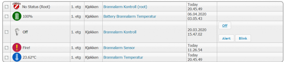

  16. Testet brannalarmen på kjøkkenet i dag. Den utløste i Homeseer som den skulle, men den har ikke gått tilbake til "Clear" siden. Må jeg gjøre dette manuelt med Control? Det er en Develco (Zigbee) varmedetektor som er lagt til via JowieHue Har forsøkt å polle uten hell.
