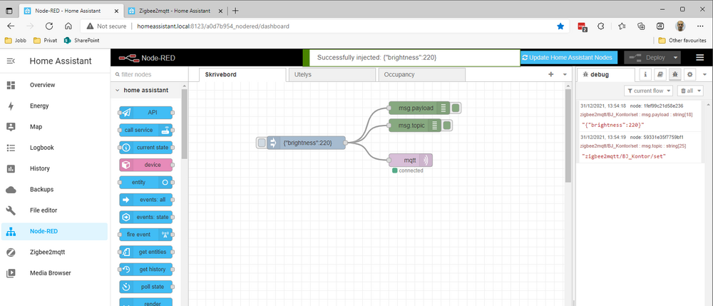

  15. Ok, flott, takk, satt opp følgende rekke: Og fra debug fikk jeg da: Så alt vel sålangt... Men hvis jeg da f.eks. skal endre brightness skal dette gjøres slik: zigbee2mqtt/BJ_Kontor/set' with data '{"brightness":120}' Hvordan gjør jeg det?

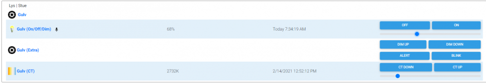

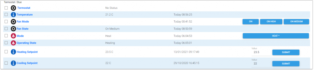

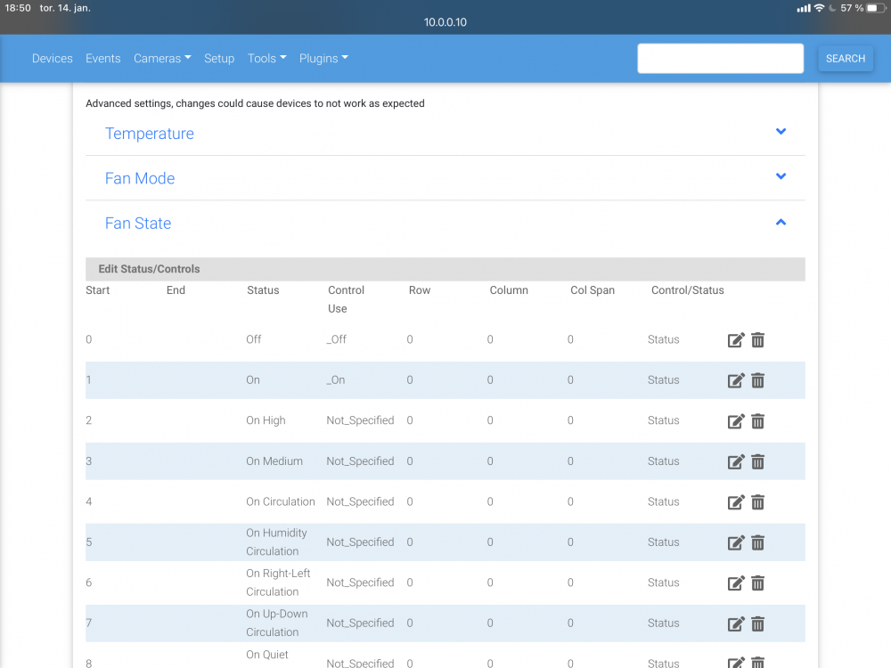

  20. Hei, for å skru aircondition av og på så har jeg laget meg en virtuell device og denne bruker jeg Google Home på: "Ok google, skru vifte på". Og dette fungerer kjempefint! Tenkte jeg skulle gjøre det samme med markisene i stua, men hvordan kan jeg endre ord for å kjøre dem opp/ned? Aller helst så vil jeg jo kunne si: "Ok Google, markiser ned" Regner med at jeg børe endre "control use" til noe annet enn _on eller _off, men finner ikke f.eks. _up eller _down. Noe som har forslag til løsning?
  21. Fikk ordnet det tilslutt på ett lys ivhertfall, cluet var å sette det opp på selve funksjonen: Man av alle dumme ting så fungerer det nå motsatt. Dvs hvis jeg sier "Ok Google, skru lys gulv av" så skrur det lyset på. Og vise versa...🤔

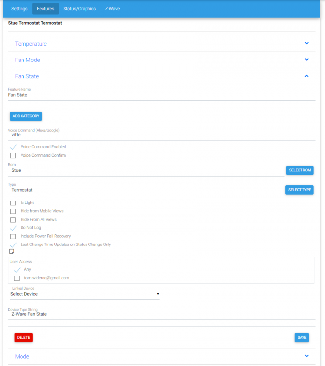

  22. Tror kanskje det har noe med oppsettet av vifta. Ihht Homeseer support: Please disable voice control for all devices, this can be done by using the check box and drop-down list directly under the words Device List, as seen in the screenshot.You will also want to delete all voice entries for all of your events as well.Once you use the check box to select all devices, you will want to use the drop down menu to select Disable Voice. Then, you will want to go through your device list and click the check boxes for the devices you would like to control. There are two rules about enabling voice control:The device must have controls on the right hand sideThe device must be on/off, dimmable, or thermostat controls.
