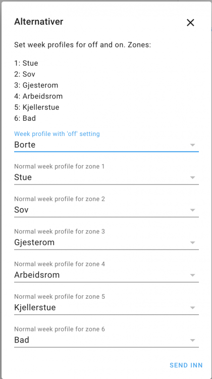

	Det var kanskje litt forvirrende eksempel. Jeg bruker (i alle fall foreløpig) ukesprofiler fra app-en, og mine normal-profiler har samme navn som sonen den gjelder for. For å styre hver ovn/varmekabel individuelt, så må man lage en sone for hver - det kan fort bli mer enn 16 soner. Er det noen som vet hvor mange soner som er støttet?

	Da nærmer async-versjonen seg å bli ferdig! Neste steget er å få en full integrasjon inn i HA. Det største problemet jeg har støtt på så langt, er å lage brukergrensesnitt for å konfigurere ukesprofil for "på". Det er ikke støtte for å legge konfigurasjon på en `ClimateDevice` (altså hver enkelt sone), dermed så må konfigurasjonen settes på plattformen (slik det gjøres i dag). Det er heller ikke støtte for dynamiske feltnavn, kun dynamisk beskrivelse øverst, så antall soner som skal kunne skrues på må hardkodes, så UI blir litt rart (se under). Jeg tenkte å legge inn maks 16 soner - er det tilstrekkelig, eller er det noen som har fler soner enn det?
