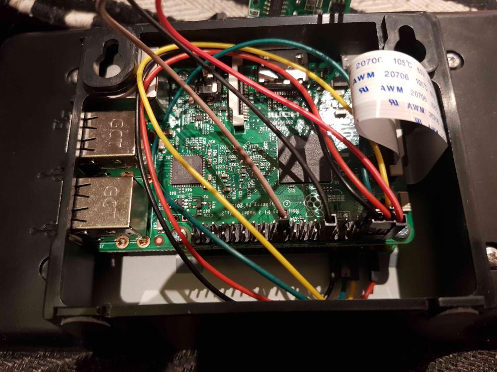

@clio75 og @Moskus Her er writeup og bilder.- 4 svar

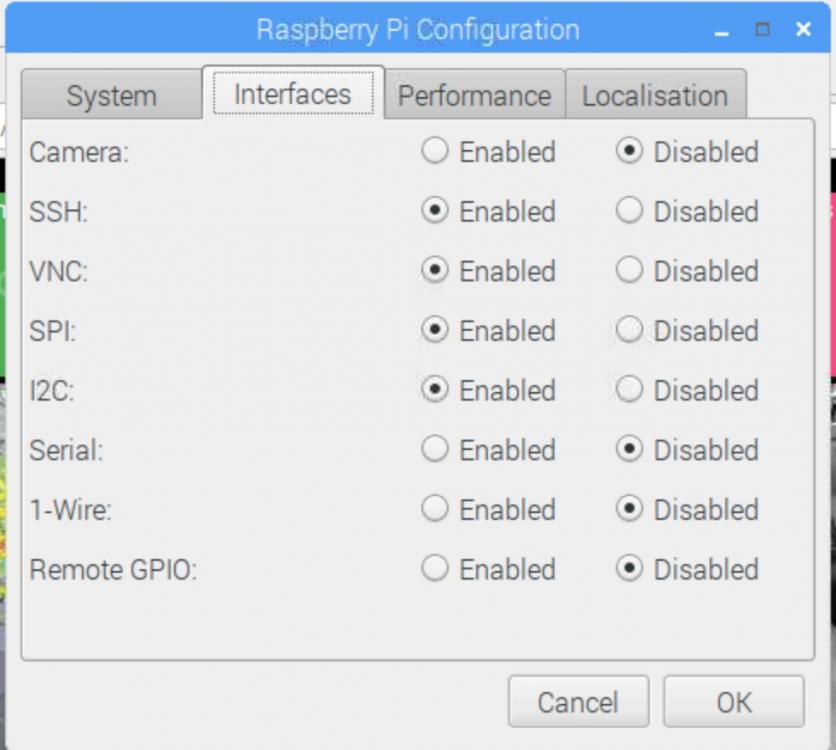

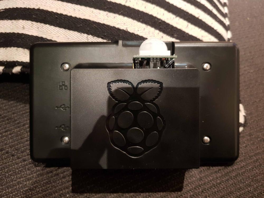

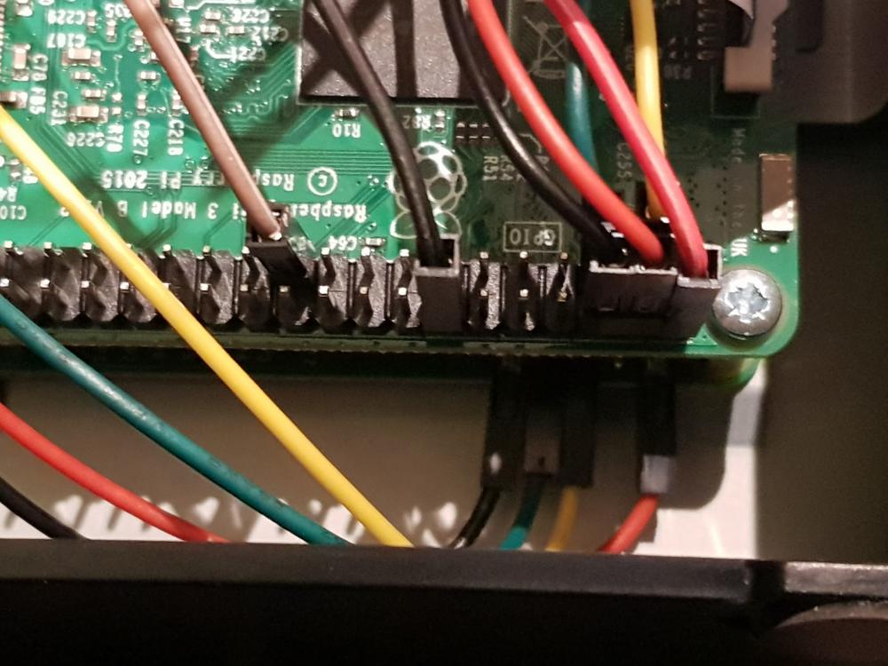

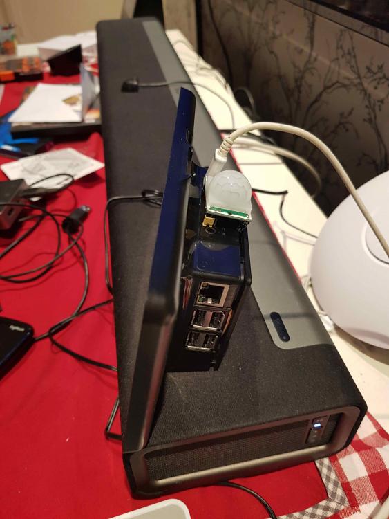

Har i helgen gjort et lite prosjekt. Ønsket var å få en statusskjerm til å avktivere seg ved bevegelse over skjermen. Sensor kan selvfølgelig også peke ut i rommet, men jeg ville ikke ha den aktiv med mindre jeg tok hånden over skjermen. Du trenger. En raspberry pi En lcd skjerm og casing. En motion sensor En frisk installasjon av raspbian. Skjerm https://www.kjell.com/no/produkter/data-og-nettverk/enkortsdata/raspberry-pi/raspberry-pi-beroringsskjerm-7--p87843 Kabinett https://www.kjell.com/no/produkter/data-og-nettverk/enkortsdata/raspberry-pi/kabinett-for-raspberry-pi-og-beroringsskjerm-p87869 Build info for skjerm https://thepihut.com/blogs/raspberry-pi-tutorials/45295044-raspberry-pi-7-touch-screen-assembly-guide Bevegelsessensoren jeg har benyttet https://www.kjell.com/no/produkter/elektro-og-verktoy/arduino/tilbehor/luxorparts-bevegelsesdetektor-p87892 Vær obs på å sjekke ut hva som er 5v og negativ på den du kjøper, her varierer de på pinne, og ikke alltid godt merket. Ga motion sensor (pir) 5v og gnd, samt pinne 21 for sensor på raspberry pi. Koblingskablene sine pinner passer akkurat så man kan holde sensoren fast mellom bakplate på casing og casing, se bilde. Python kode. Min lagret jeg som pir.py og kjører «python pir.py» Skriptet står da og går og uansett hva du starter av browsere osv er da tilgjengelig når du trenger det. Lar innebygget funksjon i raspbian slukke skjermen, men vekker den opp når sensor merker bevegelse, se kode. Husk å enable gpio tilgang i raspbian «kode start» import subprocess import RPi.GPIO as GPIO import time GPIO.setmode(GPIO.BOARD) GPIO.setwarnings(False) pir_sensor = 21 #GPIO pin 21 GPIO.setup(pir_sensor, GPIO.IN, GPIO.PUD_DOWN) current_state = 0 while True: try: time.sleep(0.1) current_state = GPIO.input(pir_sensor) if current_state == 1: print("GPIO pin %s is %s" % (pir_sensor, current_state)), print (time.ctime()) # # motion detected at time subprocess.call('DISPLAY=:0 xset dpms force on', shell=True) time.sleep(4) # wait 4 seconds for PIR to reset. except KeyboardInterrupt: GPIO.cleanup() «kode slutt» Lykke til. Snømannen VIDEO av den i aksjon. MotionVideo.mov

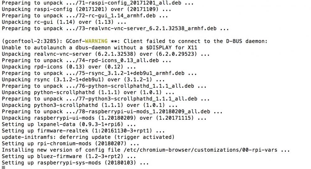

Same img, samme download. Ellers ville jeg aldri vist om minnekortet var rotårsak. Og det kan vi ikke ha noe av :-) Nå bygges en infoskjerm med en pir sensor som slår på skjerm når det er folk i romet, og så slår den seg av når det ikke er bevegelse igjen. Neste fase er å bygge logikk i python for å ha skjerme aktiv i 5 min med mindre det oppstår bevegelse igjen i denne tiden. (Python er ting snømannen ikke kan, så her blir det copy paste koding. Skjerm av og på er på plass, men løsningen for å kutte ut en wait til fordel for en time diferance blir dagens prosjekt) Home automation er ganske gøy egentlig.
Virker stabilt nå... krysser fingre for at det bare var minnekortet. Snømannen.
Skjerm på PI 7 tommren. Litt forskjellig. Føste gang gikk alt til dundas når jeg fikk på innstilling for flipp screen. Neste gang så tryna den på onboard keyboard. Neste gang så klart den å gi login trøbbel på X etter bytte av passord. Forsøkte å resette filrettingheter på /home/pi uten at det hjalp. Siste gang nå så ville ikke chromium starte, ei heller et par andre programmer. Så fikk liksom det meste spred over en haug ganger. Var innom en sjappe og kjøpte meg et klasse 10 kingston kort nå, forsøker meg med dette. Updating as we speak. Hører fra meg om jeg møter på noe med nytt kort.
Bare jeg som sliter med raspbain på rapberry 3 inst om dagen. har på 6 forsøket nå varierende problemer med distro. Skal ha opp en 7 tommer skjerm for styring, og det ender ALLTID med noe krøll. Kan det være minnekortet tenker jeg etter hvert, men ikke noe som tyder på det.
