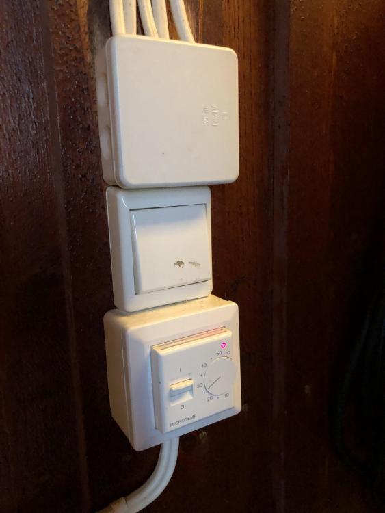

  6. Ofosse
    Z-wave utendørs bryter
    Hei, Har akkurat kjøpt Fibaro HC2 og skal sette den opp snart. Har allerede fått en del dimmere installert av elektriker så alt ligger klart inne til lysstyring og ID-Lock 150. MEN, kom på et bruksområde jeg gjerne skulle a fikset og det er varmekablene foran inngangen. Se bildet fra boden ute, i dag er det en manuell termostat som styrer disse. Siden det er utendørs varmekabler og det er iskaldt hele vinteren så er jo disse på hele tiden så lenge jeg skrur på termostaten. Så egentlig er det en av/på bryter i form av en termostat. Det jeg lurer på er jo om det er mulig å bytte dette ut med en z-wave løsning slik at jeg for eksempel kan sette på varmekablene når vi er på vei hjem fra juleferien og komme til ferdig "måkt" inngang? ps. lysbryteren er bare til lyset, så den har ingenting med varmekablene å gjøre.
