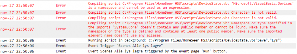

  1. Tusen takk for hjelpen! så enkelt var det. bruker nå hs.SetDeviceValueByRef.
  2. Mere feilsøking: Sub Main(Parm As Object) On Error Resume Next ' Declare result, max, and min as variables Dim result As Double Dim max As Double Dim min As Double ' Get max and min values from devices 140 and 141 max = hs.DeviceValue(140) min = hs.DeviceValue(141) ' Calculate the result of the expression result = hs.DeviceValue(138) - hs.DeviceValue(104) + hs.DeviceValue(137) ' Check if the result is less than min If result < min Then ' Set the result to min if it is less than min result = min End If ' Check if the result is greater than max If result > max Then ' Set the result to max if it is greater than max result = max End If ' Add a debug message to the event logs hs.WriteLog("Script", "Result: " & result) ' Set devices to the result hs.SetDeviceValue(143, CStr(result), true) If Err.Number <> 0 Then ' An error occurred hs.WriteLog("Script", "Error: " & Err.Number & " - " & Err.Description) End If On Error GoTo 0 End Sub nå vises: Error: 438 - Overbelastningsoppløsning mislyktes fordi ingen tilgjengelig SetDeviceValue godtar dette antallet argumenter. Finner forsatt ikke ut hva som er feilen. Det jeg ønsker er at verdien av "result" skal skrives på device 143
  3. En annen feil skulle det stå 😅 Fra log: "Error 0 Running script: Målet forårsaket et unntak under aktivering." Jeg forstår ikke hva som er feil. hs.SetDeviceValue(143, result, true) Jeg har prøvd å opprette ny annen virtual device og får samme feilen.
  4. Hei. Har endret innlegget etter og ha testet litt og har endret fra hs.SetDeviceString til hs.SetDeviceValue. Men nå kommer det andre feil. etter jeg kjørte hs.SetDeviceString "" for å nulle ut. ?? Takker og bukker for all hjelp jeg kan få
  5. Hei. Jeg sitter fast i et lite problem med skript. Først så kjøres denne. Sub Main(Parm As Object) ' Declare result, max, and min as variables Dim result As Double Dim max As Double Dim min As Double ' Get max and min values from devices 140 and 141 max = hs.DeviceValue(140) min = hs.DeviceValue(141) ' Calculate the result of the expression result = hs.DeviceValue(138) - hs.DeviceValue(104) + hs.DeviceValue(137) ' Check if the result is less than min If result < min Then ' Set the result to min if it is less than min result = min End If ' Check if the result is greater than max If result > max Then ' Set the result to max if it is greater than max result = max End If ' Set devices to the result hs.SetDeviceValue(143, result, true) End Sub Når jeg kjører dette scriptet så får jeg denne feilen: 30.12.2022 12:36:18 HomeSeer Error 0 Running script: Målet forårsaket et unntak under aktivering. 30.12.2022 12:36:18 HomeSeer Event Running script in background (Uteregluert shunt beregning): Shunt.vb Hva gjør jeg feil? 🤨
