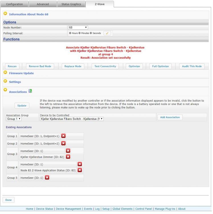

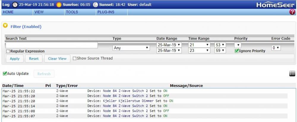

  1. Takk igjen @ZoRaC Da har jeg en god beskrivelse her. Oppsettet i Homeseer er som skjermbildet nederst i 3-4 poster over her. Altså oppsettet er helt likt med det som virker oppe i stuen. Angående impulsfjærene så er de som alle andre brytere her i huset. Og jeg får de jo til å virke, men mange ganger så får det en slags "dobbelt impuls" pluss at dimmingen ikke virker. Så jeg tror at alt skal være i orden der. Men nå har jeg både beskrivelse, video og logg faktisk! Beskrivelse: Jeg trykker en gang på bryteren (du hører det godt på videoen), og du kan også se på lysene på selve dimmepluggen at den får en impuls. Men ingenting skjer første gang. Jeg venter så til lyset på dimmepluggen har sluknet før jeg trykker en gang til, og da kommer lyset på. Deretter holder jeg knappen inne (en kan se at lyset i pluggen lyser), og når jeg slipper knappen så spretter lyset opp på maks igjen. Det virker ut som om den får en dobbeltimpuls først (LYS PÅ/ LYS AV). Andre gangen så lykkes det. Og så er det den mystiske feilen som gjør slik at lyset ikke vil dimmes uansett hvordan jeg gjør det... Videoen er her: https://drive.google.com/open?id=19XZDu2uj0cd01IjpujWiPzNWJncAwDVl Setter en opp lyden så kan en godt høre når en trykker. Og en kan se på selve dimmepluggen når den mottar noe Noen tanker eller ider om hva som kan være feil?

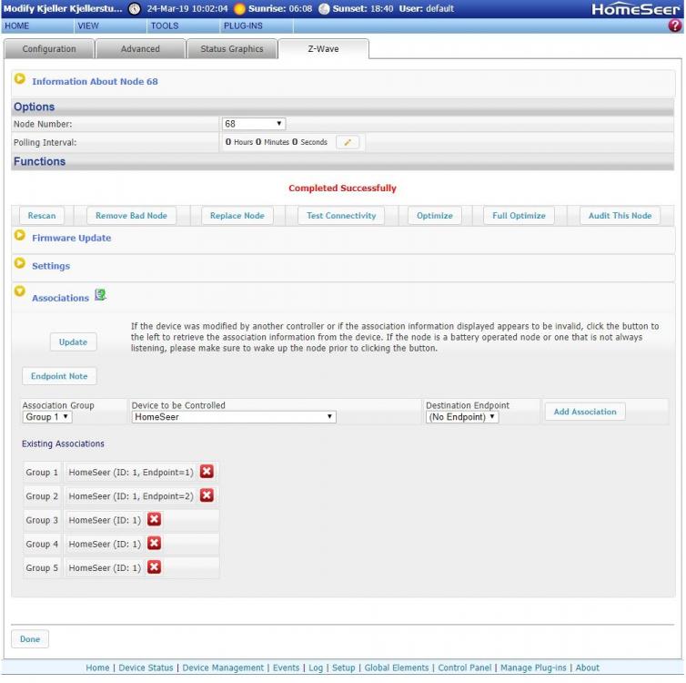

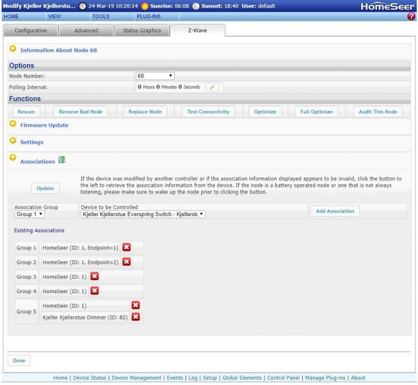

  2. @ZoRaC Takk for at du ikke gir opp ? Da har jeg prøvd det du foreslår uten noe bedre resultat.. Så har jeg prøvd følgende, skru opp bryteren for å se at det faktisk er en Fibaro singel switch osv. Og der så alt bra ut. Deretter fjernet jeg noden, og så inkluderte jeg den igjen (i non-secure mode). Deretter prøvde jeg å fjerne alle assosiasjoner og kun sette opp det elementære: Deretter satt jeg parameter 27 til 0 (jeg har også flyttet alt nærmere serveren). Det som skjer er at når jeg trykker på S1 og deretter S2 så kommer lysene på. Det er jo litt utrolig bare det. Men det er ikke alltid at de går av, og det skjer innimellom at S2 får noen sånn dobbel og trippel signaler som før. Altså hvis det er av og jeg trykker på knappen, så hører jeg et knepp fra bryteren, og det blinker i lyset, og statusen i homeseer er: PÅ deretter AV. Og hvis det feks er på og jeg skal slå det av så kan det blinke ett par ganger bare, mens statusen er: Av/På/Av/På. Det andre problemet er jo dimmeren som er akkurat slik den var da jeg startet med alt. Når jeg holder S2 inne så dimmes det, men med an gang jeg slipper den så spretter lyset opp igjen. Så det viser jo at pæren kan dimmes og at det tydeligvis kan dimmes, men det vil ikke bli værende i "dimmestatus". Er det noen innstillinger som dette kan skyldes? Den dimmer jo så fint ned.. Så prøvde jeg en siste ting, jeg endret alt helt likt med hvordan jeg har det i oppe i stuen (for å konsentrere meg om dimmeren): Her skulle altså alt være likt, de bruker også akkurat samme Nexa dimmer. Det virket bra, altså den slo seg fint av/på, men når jeg skal dimme så dimmer den ned mens jeg holder knappen inne, mens den spretter opp igjen når jeg slipper. Altså ikke samme som det fungerer oppe i stuen.. ?

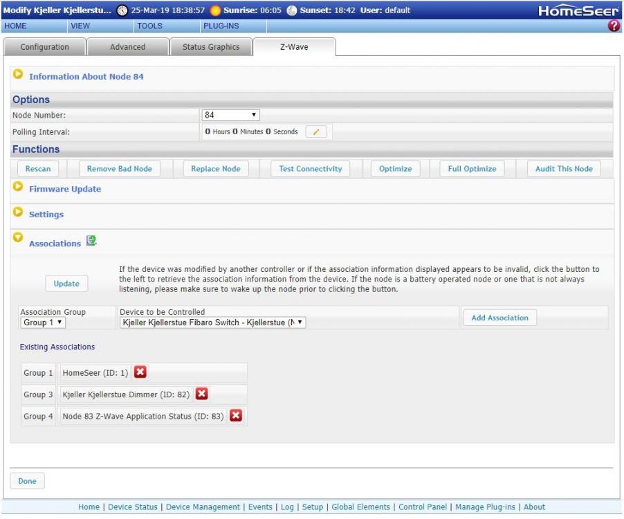

  3. Hva er galt med denne assosiasjonen?: S1 skal være assosiert med en Nexa Z-wave plugdimmer (AD147) S2 skal være assosiert med en Fibaro Z-wave wallplug (Fibvaro Wall plug) Sånn ellers så er ikke S1 koblet til noe
  4. Alt jeg har en inkludert i non-secure Det er lite stykke ned fra serveren til kjellerstuen. Kan det være at veggkontrolleren utenfor ikke videresender signalet. Slik at signalene ikke kommer frem til de små pluggene som ligger på gulvet i kjellerstuen? At de liksom er i grenseland, så de får kun beskjeden en sjelden gang iblant?

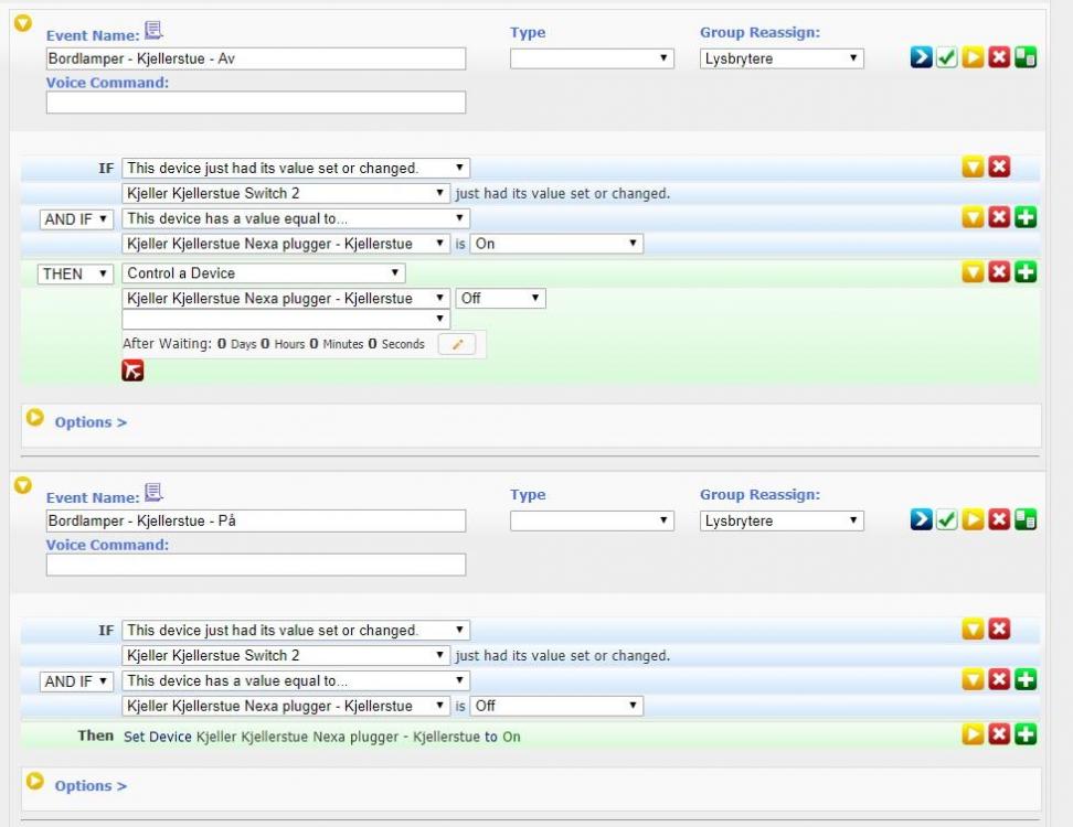

  5. Da har jeg fjernet eventene og satt prøvd å satt opp kun direkte assosiasjoner. Det som er brukt er: - Nexa trådløs dimmeplugg Z-Wave (ID: 82) - Fibaro av/på plugg Z-wave (ID: 83) Men det funker ikke bra..Begge to slår seg greit på, men de er veldig lite responsive. Altså de vil ikke slå seg av eller på Jeg ser i loggen at beskjeden kommer frem: Men ingenting skjer med lyset, det står kontinuerlig på. Så hva kan være feil her. Er det noe med assosiasjonene eller er det noe annet? ?
  6. Ok, skjønner hva du mener. Å kun bruke direkte assosiasjoner og ikke eventer. Men jeg ser nå at jeg har forklart meg veldig dårlig. Jeg har glemt å skrive at nexa av/på pluggene er 433 (RFXCOM), og dimmeren er Nexa Z-wave. Så det går vel ikke ann å direkte assosiere til pluggene... Men jeg har ett par fibaro av/på plugger som jeg hadde tenkt til å bruke til varmestyring, så jeg kan jo forsøke å sette det opp med de. Og skulle det virke så bare kjøpe ett par nye plugger.

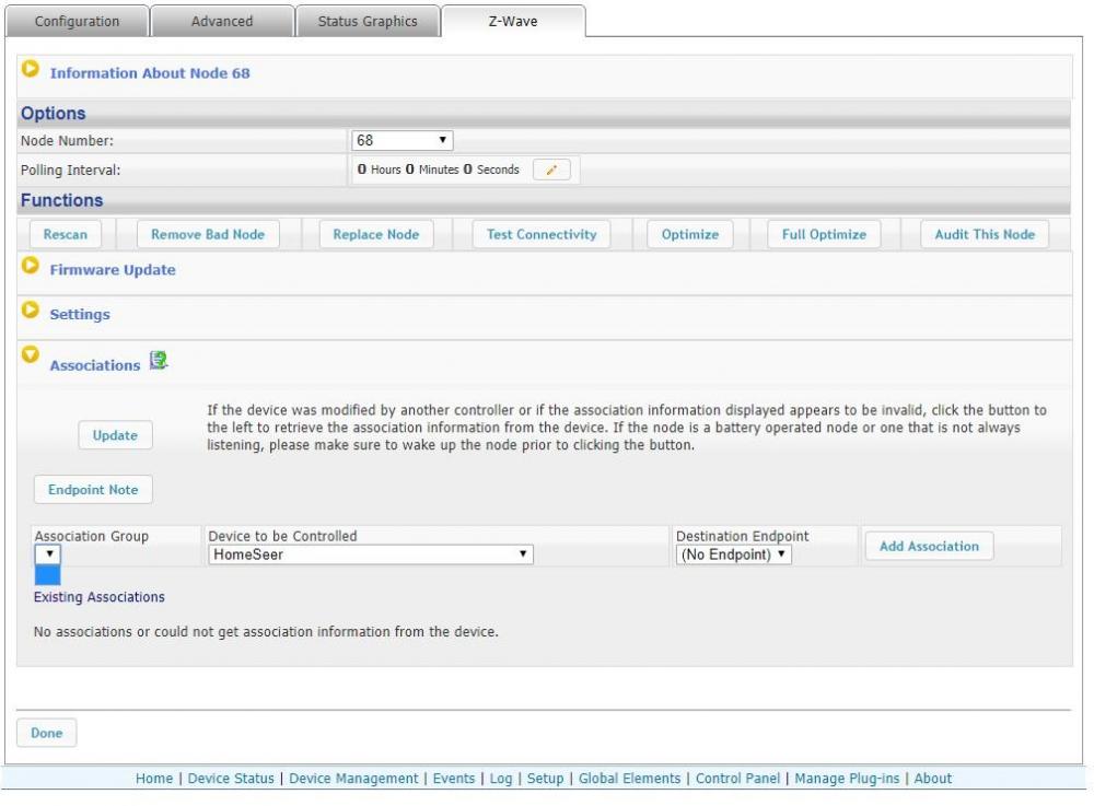

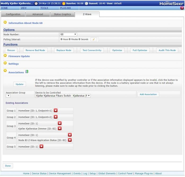

  7. @ZoRaC Takk for hjelpen så langt ? Jeg prøvde en annen broswer, og jeg fikk ikke forandret noe der heller.. Men så trykte jeg på "update" (knappen rett under associations), og da oppdaterte alt seg med Grupper og endpoints! Da gikk inn i den første browseren så hadde de der også fått Groups og associations, så en måtte tydeligvis trykke på update før en kunne endre noen grupper eller lignende. Det løste seg i allefall: Så nå har jeg endret slik at det blir sånn: Og det virker nesten ? Altså når jeg trykker på S2 så slår lyset seg på, og trykker jeg en gang til så slår det seg av. Meeen... Når jeg holder knappen inne for å dimme så dimmes lyset, men med an gang jeg slipper knappen så spretter lyset opp dit det var før jeg dimmet det.. Altså det dimmes kun ned når jeg holder knappen inne. Så noen forslag eller tips? Så prøvde jeg å forandre eventen jerg hadde på S2 tilbake til S1 (hvor den blinket), jeg har hatt den deaktivert en stund nå. Og da kommer det opp en rar feil ? Lysenes som styres av S1 og S2 (av/på pluggene og dimmeren) er av, og da virker S1 til å slå av og på lysene. Men de slår seg av/på 2-4 ganger før de er i riktig status. Kanskje det er en annen event jeg kan bruke for å løse det? Men problemet er når jeg nå bruker S2, da slår det inn på S1. Altså jeg slår på dimmeren, men da slår pluggenne som er koblet til S1 inn... Og trykker jeg en gang til på S2 så blir de aktivert igjen. For meg virker det som på en måte S1 er veldig følsom, slik at når jeg trykker på den normalt så får den på en måte flere doser med signaler slik at den slår seg av/på mange ganger. Og når jeg trykker på S2 så blir den også berørt. Men det er jo ingen logisk forklaring.. Veldig frustrerende med så mange rare feil.
