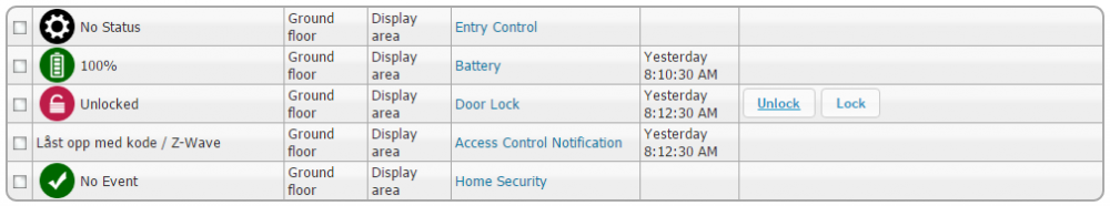

    Kan hende enheten for Access Control Notificatino er skjult. Kunne du trykke på knappen "Show All" for å vise alle enheter. Dobbelsjekk også at den viser alle enheter under "Device Type". Har du oppdatert Z-Wave plugin samt HomeSeer programvare? ID Lock bruker en relativt ny versjon av kommando klassen "notification" (V4). Kan hende HomeSeer ikke opprettet riktig enheter siden Z-Wave plugin ikke var oppdatert.
  17. Kad
    Legge til ID lock
    Virker som at feilmeldingen klager på at den ikke finner status ID 2 på type 6 (Access Control Notification). Kunne du sende ett bilde over Status Graphics på Access Control Notification på ID Lock? Kan hende du mangler status på "Manual Unlock Operation", som også er innvendig låseknapp om jeg husker riktig. Se bildet for standard innstillinger, utenom ID 6.
  18. Kad
    Legge til ID lock
    Feilmeldingen du får oppstår når du låser opp døra med PIN koden. Dette lager en notification event med ID 6 på "Access control notification". Som standard har ikke HomeSeer noen tekst eller verdi på dette feltet. For å fikse, gå inn på "Access control notification" og over til "Status Graphics" fanen. Scroll ned på siden og trykk på "Add new Single Value". En ny verdi med ID 5 har dukket opp. Endre denne til status, og endre ID fra 5 til 6. Skriv inn en tekst som skal dukke opp og problemet er fikset.
