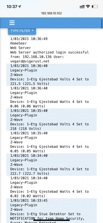

  4. Denne dukker opp til stadighet ser jeg i log

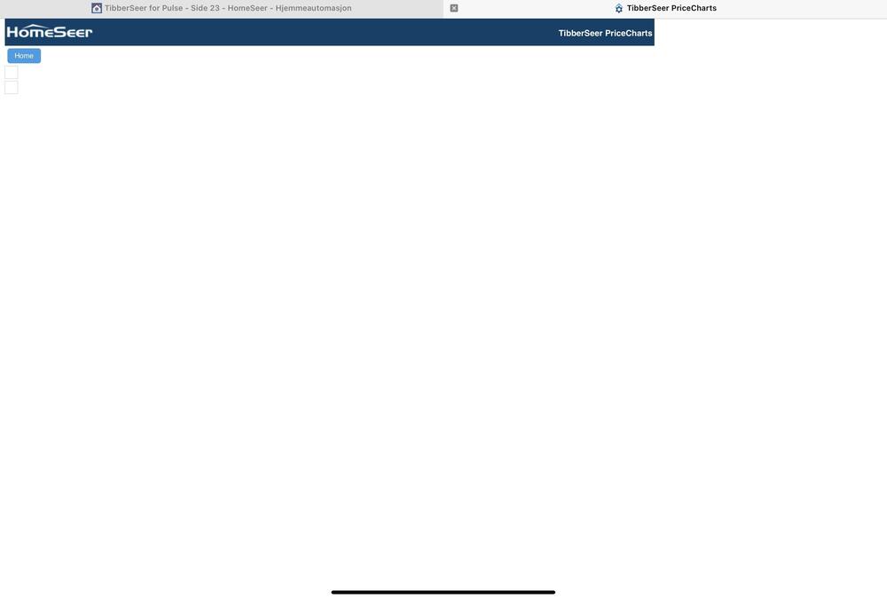

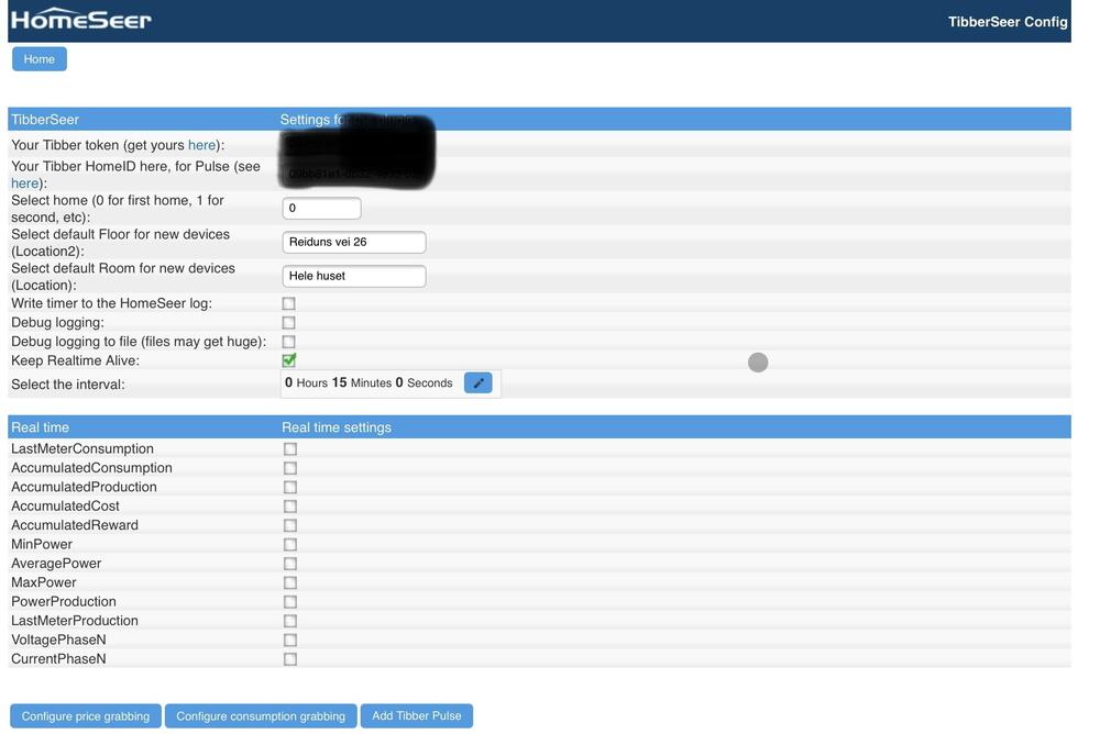

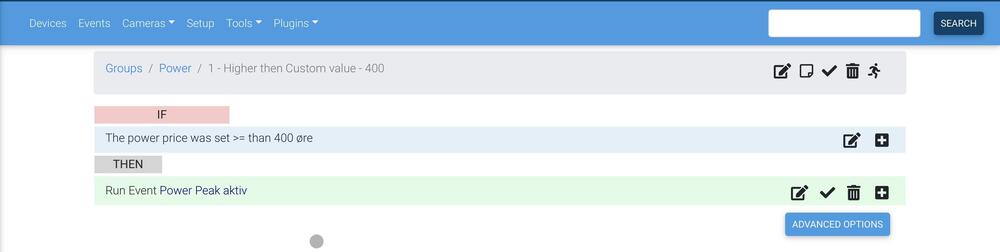

  6. Hei hei Jeg lurer på om jeg har lagt inn denne feil, får ikke opp pricecharts samt at eventene jeg lager virker ikke. Noen gode råd? legger ved det jeg ikke helt blir klok på om noen ser feilen er vel «Current price» jeg antar jeg mangler som device?

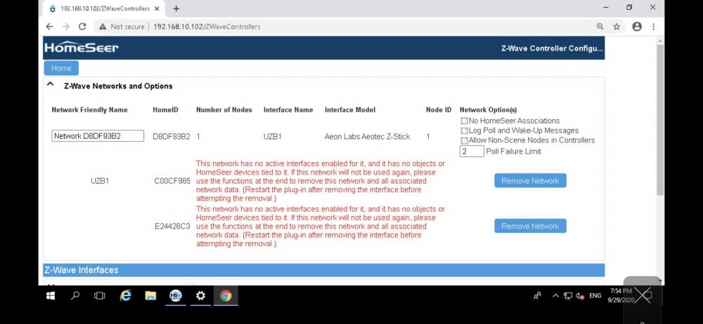

    Klarte knekke z-wave senderen min!!! Trudde jeg bare kunne stappe inn en ny, men det funka ikke. Må jeg legge alt til på nytt??? En smule krise her nå
  15. Å Hvordan Fikse man Det? :D:D
  16. Jeg ga opp, har 0 alt sammen på z- wave å begynte legge til på nytt, tydelig at som nybegynner har jeg ikke vært nøye nok med ting. no loggføres alt i ExCeL ark! Får håpe det hjelper. Til nå så har komponenter samarbeidet med meg.

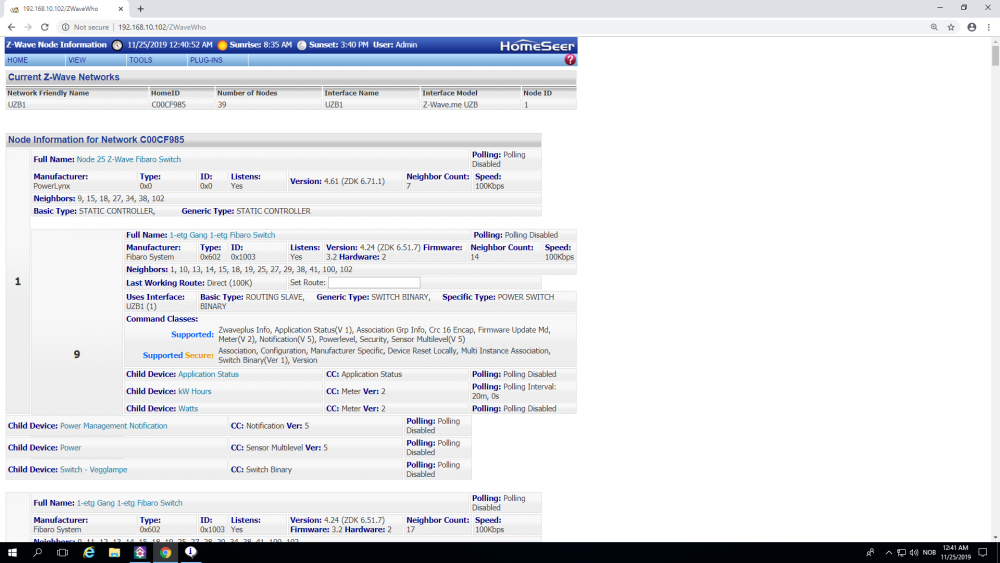

  17. Nå føler jeg meg greit amøbe her, men f.eks her. ser du noe feil her? jeg skjønner ikke det her jeg...

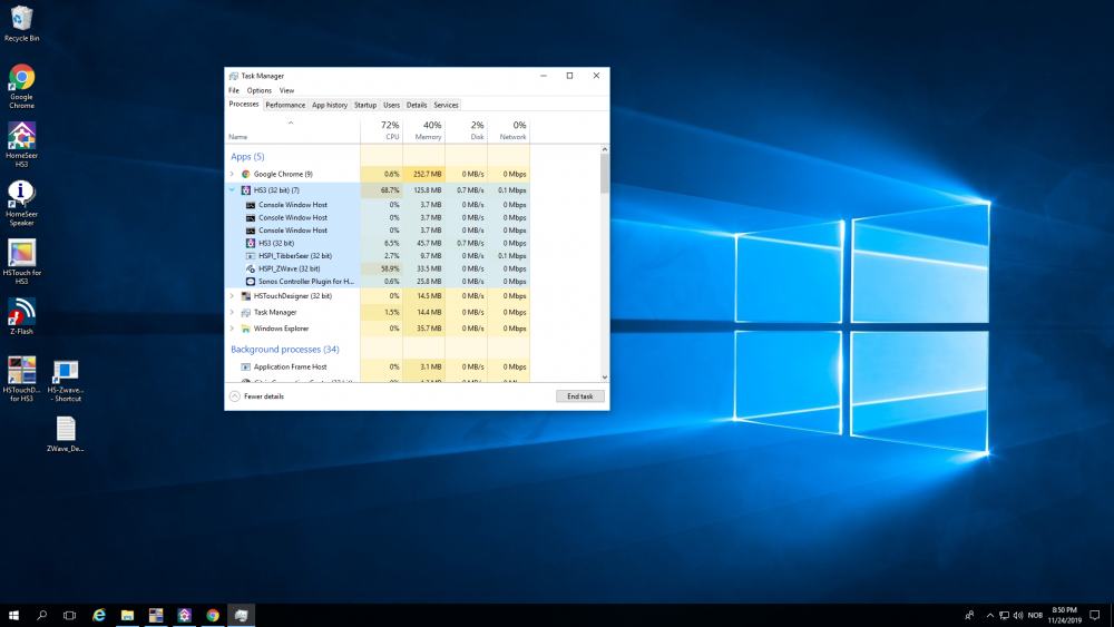

  18. Nå kan det se ut til at jeg har fått ryddet opp dette kaoset. tok en smule lenger tid en håpet, men anyway.. jeg har en node 25, som jeg pokker ikke blir kvitt. har ikke peil hvem den er eller hvor F... den kommer fra. har prøvd "remove bad node" og "exclude" uten mye respons der sliter også maximalt med å legge til noder igjen, får opp Securety Scheme som feil nesten bestandig. f.eks node 19 skal være en Fibaro Dim 2.. er ikke lett å dimme den der nå? får den ikke vekk heller...ser HS3 ikke lenger suger all energi ut av NUC også lenger, så noe er på rett vei!

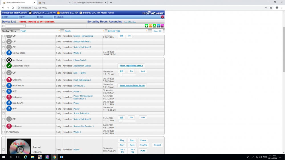

  22. Hm, her også ser det ut til å ha gått galt? Node 1 skal vel bare være MAIN?
  23. Da mistenker jeg at det er tilfelle, gikk litt fort i svingene en periode her, noen sted man kan ta en opprydding? videre så kjører jeg windows 10 på en NUC

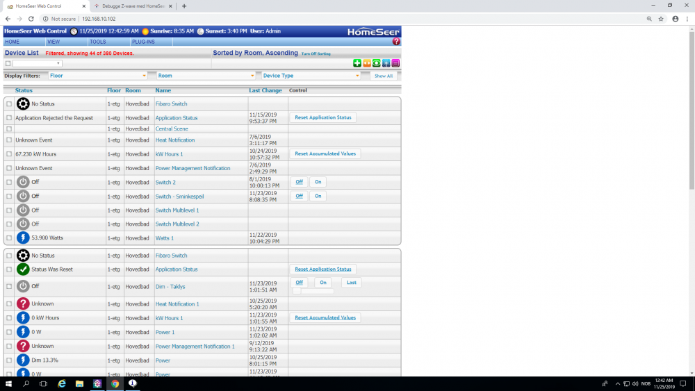

  24. Da ser det ut til at varmekablene eller termostat har roet seg ned en del i systemet. det kan virke som at siden disse har trappet ned rapportering, har en fibaro plug jeg har på avfukter i kjellern trappet opp? systemet mitt er fortsatt veldig tregt, egentlig ikke blitt noe bedre.... Ser en del av de første nodene jeg la til har "?" på en del av child devises. kan disse muligens være lagt til feil, må disse fjernes å legge til igjen? er oppe i node 101 nå, men har på langt nær så mange rundt i huset, mulig alle disse "døde" nodene driver å rapporterer inn?
  25. det er en bevegelsesdetektor, var ikke akkurat tom i huset når jeg starta log ?
