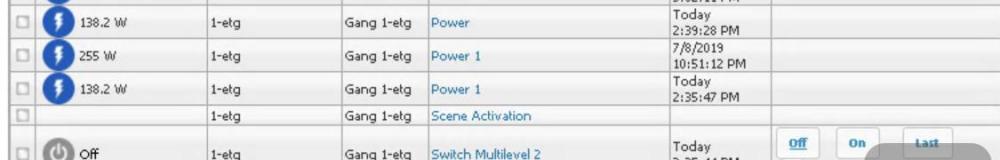

    Litt feil info fra meg dette 255W er 138W slik jeg leser det

    Takker, det er helt riktig, er en gods blanding mellom pærene her, var et par som hadde gått som du sier

    Er det mulig,... 2 av lyspærene var gått, så når jeg nå bytta disse virker alt igjen....

    Det er i gangen, er litt blanding av spotter av ymse W. ser den mener det er 255W tilsammen

    Har en fibaro dimmer 2 som plutselig ikke jobber på lag lenger, når jeg skrur den på, skrur den seg av med en gang igjen. Ser i logg denne feilmeldingen komme: Det er da enheten 1-etg gang i gult. har prøvd å resette den uten at det har gjort saken noe bedre.. noen som har opplevd samme?:) EDIT: Hører også til historien at det ikke er noen event som skal påvirke dette plutselig..

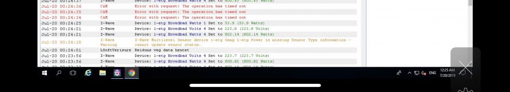

    Jul-03 22:59:28 Z-Wave Warning Node 30 does not support the manufacturer specific command class - it is either a really old device or there was a communications problem.

    Dette viser seg å ikke være enkelt. Når jeg legger til unsecured, melder den at programvaren eller / hardware muligens er så gammel på komponent at den ikke er mulig å legge til, men den legger uansett til 1 node (termostat)... så må jeg da i full gang å skru av sikring, fjerne "bad node" også legge til igjen. får lagt til den delvis secured, men da virker kun mode, ikke noe forbruk osv... - Burde jeg ringe elektriker som monterte denne å høre om dette er noe feil med hardware? - Det er noen meter mellom NUC og denne komponenten, kan det ha noe å si? den har 8 "naboer" rett ved seg
