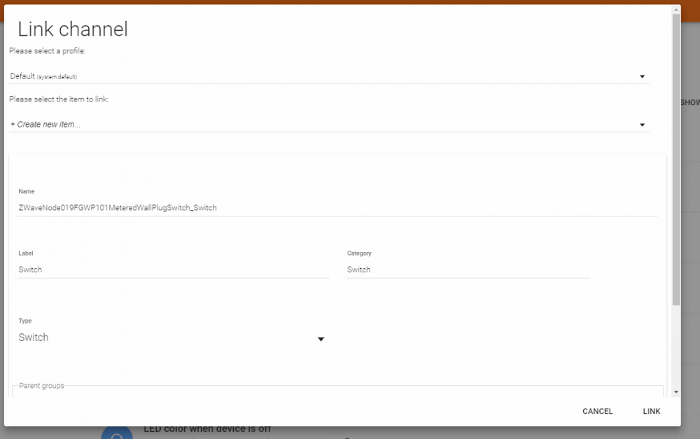

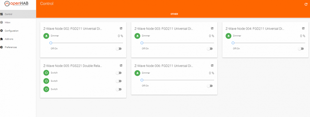

  3. Bratt lærekurve her, men nå ser det ut som det går fremover igjen... Hver Tings har en eller flere funksjoner. Disse vises slik: Velg en av funskjone, så får man spørsmål om å linke den: Velg Create a new link fra listen og trykk link. Gi den et navn, plasser den i et rom "Parent group" osv... Trykk så link. Nå dukker de opp i control:

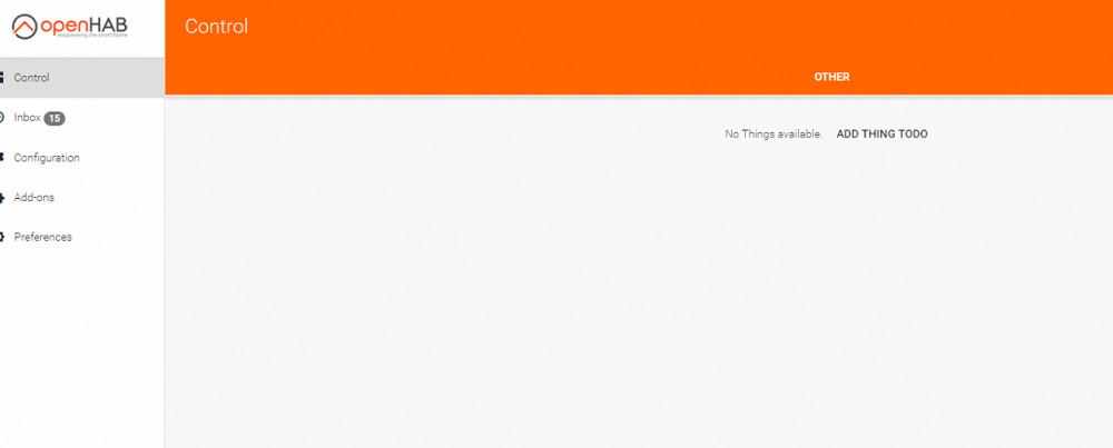

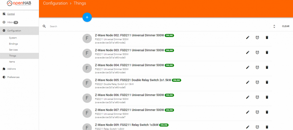

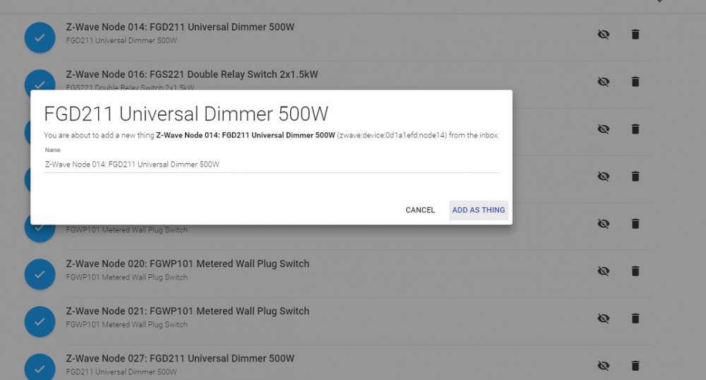

  5. Siden jeg hadde satt opp OpenHAB i Ubuntu Server på Virtualbox, satte jeg den nå opp i Windows også. Samme her. Alle Z-Wave enhetene dukker opp i Inbox etter oppsett, og jeg velger de en og en og trykker "ADD AS THING" og de forflytter seg til Configuration\Things. Ingen av dem ender opp i Control.
  6. 37 enheter ligger i Configuration\Things men ingen Things i Control. Noe jeg helt klart ikke forstår her.
