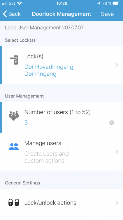

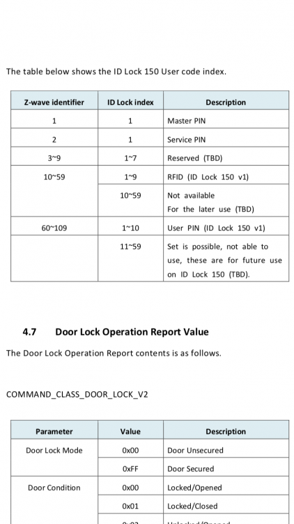

  22. 109 koder er det som låsen har rapportert. Og det er i henhold til manualen, men det er bare 25 av de som er tilgjengelige usercodes. Tror appen starter på 10 bare som default.
  23. Jeg kan legge til flere. Har du endret devicehandler til rboy sin og? Tror appen leser ut hvor mange koder den kan sette fra enheten
  24. Det kan bli litt krøll med setting av koder, siden kode 1 på døren er kode 60 på zwave. Men i Rboy sin devicehandler gjør vi en konvertering, slik at hvis du setter kode 1 i Smartthings sitt UI så blir det kode 1 på døra og mottsatt. Det er en stund siden vi laget til dette, men husker vi la inn noen tweaks for at ID Locken bedre skulle rapportere tilbake at den faktisk hadde lagt til eller slettet koden. Så setting/sletting av koder fungerer nok bedre med Rboy apps sin devicehandler. I tillegg til stock handler får du med Rboy sin tilgang til open/close sensor i døren, brann sensor, setting av autolock og away mode, skru av/på/justere lyden på touch panelet for å nevne noe
