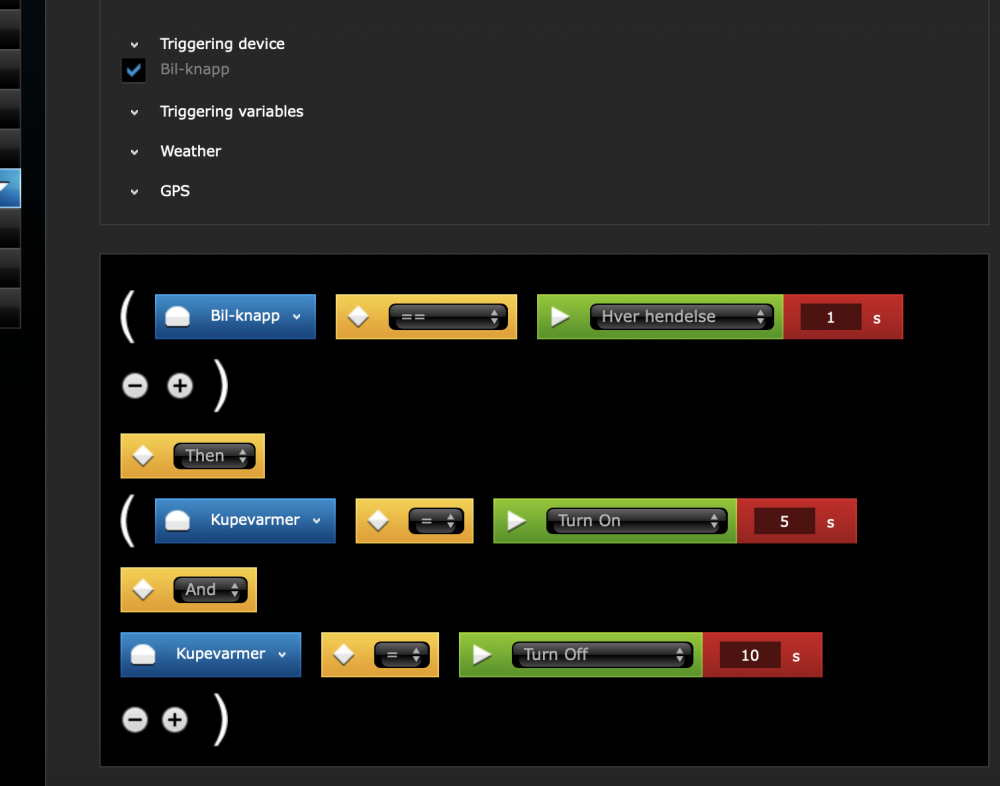

  2. Mtangeraas
    Fibaro button
    Hei! Har en Fibaro button jeg ønsker skal kjøre en scene, men sliter med at når jeg trykker på knappen så er det tydelig i HCL at trykken har blitt aktivert, men det skjer liksom ikke noe. Har opplevd flere ganger at jeg må lage scenen på nytt. Har vedlagt bilde av scenen. Den er ganske enkel, og bør fungere bra. Det har den i alle fall gjort tidligere, men etter noen dager så vil den ikke mer og jeg må lage ny scene. Merk at tiden er satt alt for lavt ift at jeg bare tester scenen på bildet. Normalt ville det vært 2400s kjøring og stopp etter 2500s. Tips til hva som kan gjøre at scenen ikke vil fungere hver gang?
