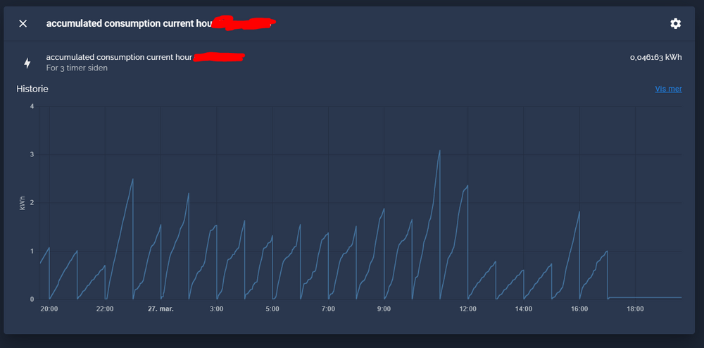

  5. Noen som har opplevd dette før? Jeg har ikke Tibber abonnement lenger men bruker Tibber Pulse til måling. I dag så jeg at prisen på dags / time forbruk ikke steg. Restartet HA og nå virker det som før.

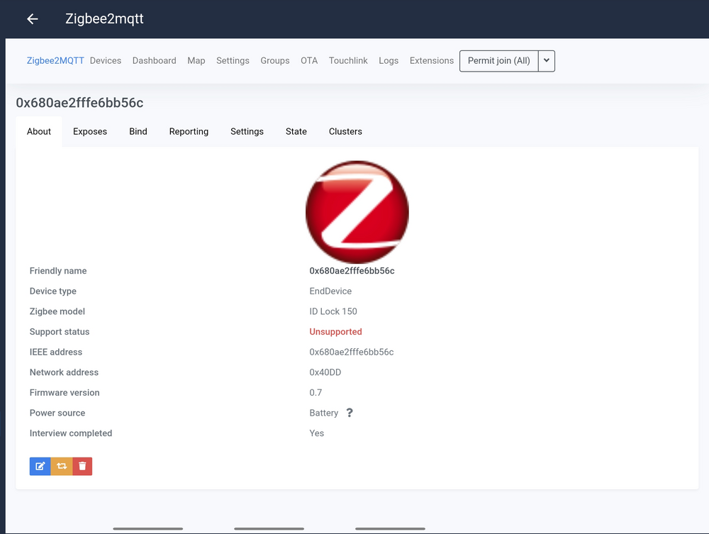

  9. Så enkelt var det, jeg hadde installert fra en repository som hadde 1.18.1-1 som siste, nå har jeg 1.22.1-1 og den ble gjenkjent med en gang:) Takk for hjelpen.
  10. Unsupported, zigbee firmware 0.7
  11. Oppdaterte til 1.5.9 i dag. Jeg så at jeg ikke har gjort pairing slik det står her. https://www.zigbee2mqtt.io/devices/0402946.html Men trenger jeg det siden den allerede ligger inne?
  12. Jeg har montert i dag med Zigbee modul, den kommer opp som unsupported i Zigbee2MQTT. Jeg har kun satt i kortet, gjorde det før jeg satt i batterier første gangen.
